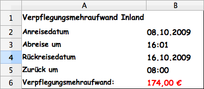

2) Ich habe eine Tabelle in Calc erstellt, aus der ich den Verpflegungsmehraufwand (nach Eingabe der 4 relevanten Zeiten - s.o.) berechne.
Mein Calc Dokument hat nur 5 Felder, 4 für Eingabe des Datums und der Uhrzeit, eines mit der Formal für die Berechnung/Ausgabe des Resultats.
Dieses würde ich nun gerne mit der Datenbank verknüpfen, weiß allerdings nicht, wie.
Ich vermute, ich sollte eine Abfrage konstruieren?
Oder sollte ich die Calc Berechnung erst einmal irgendwie in die Datenbank einbinden, aber wie?
Dankbar für jede Hilfe/Unterstützung (bin praktisch ein Anfänger).
ps: meine selbstgestrickte, etwas abenteuerliche Formel für die Berechnung im Calc-Feld B6 ist diese hier:
=(WENN(B2=0;24;WENN(B2<=0,4167;12;WENN(B2<=0,6667;6;0))))+((D2-A2-1)*24)+(WENN(E2=1;24;WENN(E2>=0,5833;12;WENN(E2>=0,3333;6;0))))
Ausgabe Calc
Ausgabe Calc
