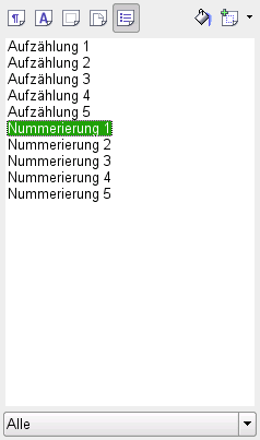

Re: Untere Gliederungsebene fortlaufend nummerieren
Diese Nummerierung ist ja unabhängig von der Kapitelnummerierung, dafür gibts die Gruppe der Nummerierungsvorlagen:
siehe F11
Gruß Karo
