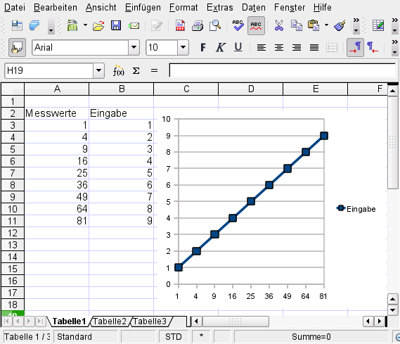

Re: Achse in Diagramm skalieren
Ordne die Daten in dieser Reihenfolge:
1 | 1
4 | 2
9 | 3
16| 4
wähle den Diagrammtyp 'Liniendiagramm'
und die Option [x]erste Spalte als Beschriftung
Gruß Karo
Wenn du das tust was ich geschrieben habe hast du eine Gerade.
Hier das Beweisphoto:
Gruß Karo
