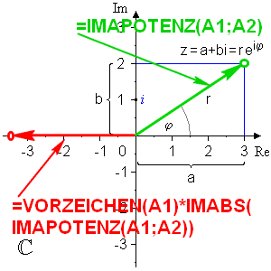

famo
Beiträge: 275
Wohnort: Berlin
Re: Bug in Potenz-Funktion?
Beitrag von famo »
Hallo Karo,
OK, hatte den "Lösungsansatz" von noob2k9 übersehen.
Also wenn noob2k9 mathematisch korrekt rechnen will, gibt es für dieses Beispiel nur diese Lösung im imaginären Zahlenbereich - wenn er "irgendwas" ausrechnen will kann er natürlich eine beliebige Formel nehmen die ihm eine Zahl im realen Bereich liefert.
Ich weiß nicht wofür das verwendet wird / werden soll, aber sollte das Ergebnis nochmal gegen-gerechnet (Gegenprobe) werden, wird bei "eurer Lösung" nicht das selbe rauskommen wie am Anfang und ansonsten hat "euer Ergebnis" natürlich auch nur gar nichts bis wenig mit der Lösung gemein - daher ist also Vorsicht angeraten.
War noch so frei und hab die beiden Lösungen mal im imaginären Zahlenbereich (exemplarisch) aufgezeigt:
(Grüner und Roter Pfeil haben die gleiche Länge)
Die y-Achse ist die imaginäre, die x-Achse die reelle Achse - zwischen den Beiden wird quasi der imaginären Zahlenbereich aufgespannt.
vg
famo
Hallo Famo
Danke für die Info, jetzt kann ich zumindest nachvollziehen wie IMABS(0.893702966383181+0.259644713675295i) zu 0.93065 auflöst (schlichter Pythagoras)
Gruß Karo
