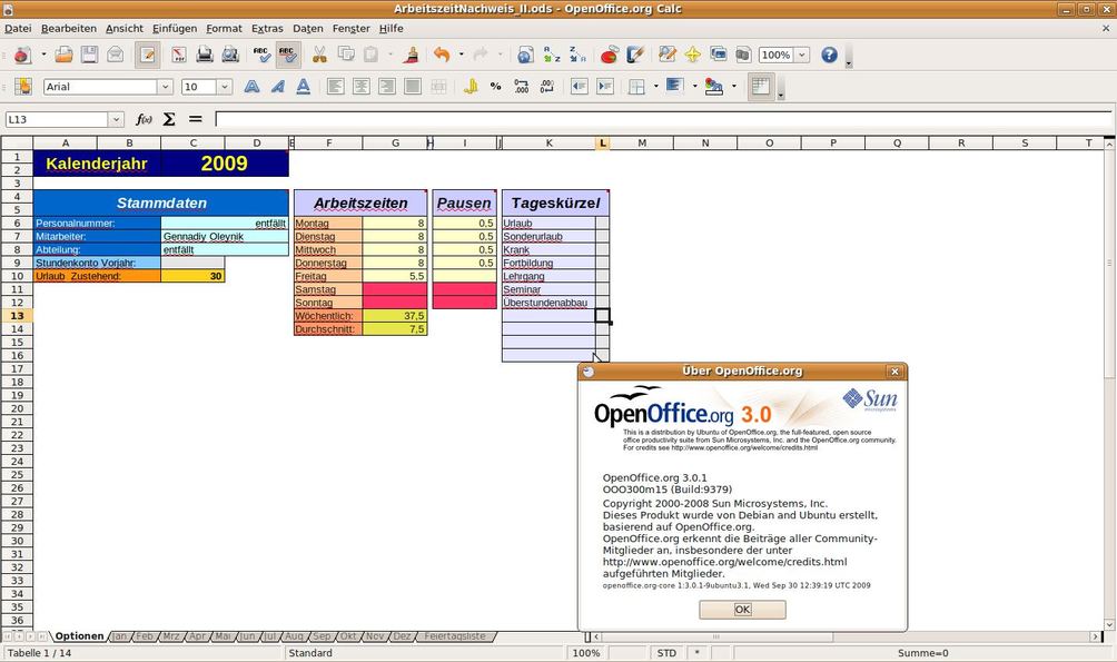

1GENNADIY1
Beiträge: 8
Registriert: Fr, 21.11.2008 04:18
Re: Arbetszeitennachweis /*-mal
Beitrag von 1GENNADIY1 »
Hallo! Danke für die Hilfe; ich arbeite weiter mit 3.0.1, um Verwirrung zu vermeiden (da die Fehler in 2.4.1 anders sind).
Dazu muss nur im Blatt Optionen in der Zelle I10 eine 0 eingetragen werden, dann dürfte alles funzen
Ich habe in I10 (i *groß* zehn) "0" eingetragen und es sieht als in Anlage:
Zum Anderen habe ich vor, diese Talellen als Nachweis abgeben, und die werden in Wo?d betrachtet; ist das Problembehaftet?
Mit Gr., Gennadiy
Beiträge: 3813
Wohnort: Warstein
Beitrag von balu »
Hallo Gennadiy,
Das ist nicht nur Problembehaftet, das geht auch nicht!
Denn erstens kann Word keine Tabellen-Dateien a la .xls oder .ods einlesen, und zweitens funktioniert diese Datei auch NICHT in Excel.
Was Du aber machen kannst, ist das exportieren der Datei als PDF.

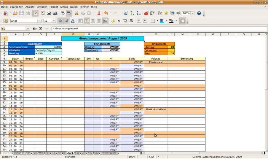

So, und nun zu deinen Screenshots.
Der zweite (vom Monatsblatt August) gibt mir sehr stark zu denken. Denn das was ich da sehe gefällt mir überhaupt nicht, zumal ich das einfach nicht nachvollziehen kann. Egal ob ich in der 3.0.0 im Blatt Optionen in der Zelle I10 eine 0 eintrage, oder nicht, ich bekomme hier einfach keine Fehlermeldung #WERT, oder Err:502. Und außerdem verrutscht auch nicht die Farbformatierung in der Saldo-Spalte, wenn ich das Jahr von 2010 auf 2009 ändere.
Jetzt komme ich doch so langsam zum Entschluss, dass mit den OOo-Versionen unter Ubuntu etwas nicht stimmt. Es wäre natürlich sehr hilfreich, wenn jemand anderer das Bestätigen könnte.
