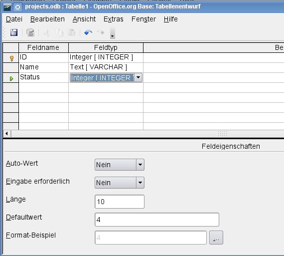

aob hat geschrieben: Vielleicht stelle ich meine Frage nochmals leicht abgewandelt. Ich habe in der Tabelle "Musiker" ein Zahlenfeld, das den "Status" von Musikern angibt, z.B. 3=Schnupperkandidat, 4=Mitspieler etc. Des weiteren habe ich in der Tabelle "Mitglieder" ein Feld für das Eintrittsjahr. Ausserdem gibt es ein Formular, in dem via Unterformulare beide Felder auftauchen. Sobald nun im Formular bei "Eintrittsjahr" eine Jahreszahl eingegeben wird, soll der Wert von Status automatisch auf "4" gesetzt werden, egal welchen Wert er vorher hatte.
Besten Dank!
Um mal so aus der Huefte zu schiessen... Ich wuerde das Statusfeld dahingehend konfigurieren, dass automatisch 4 als Wert eingetragen wird.
Das habe ich gerade Testweise in einer DB gemacht, und im Anhang ein Bild wie ich Status eingestellt habe.
Beim Anfuegen eines neuen Datensatzes wird nun automatisch eine 4 eingetragen.
Wolf
