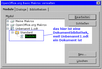

Geht nicht. Ich mein ich komm überall hin so wie Du sagst. Und kann Module wohl auch anwählen. Die Schaltfläche 'Löschen' schaltet sich leider nicht an.
Dann solltest Du das als Fehler bein OOo-Projekt melden:
viewtopic.php?f=3&t=12975
Mir allerdings sind solche Probleme an der konkreten Stelle unbekannt.
Re: Macros löschen / loswerden
äxl hat geschrieben:Näh. Alles einmal angeklickt. Löschen bleibt aus.
http://funkyimg.com/viewer.php?img=/2/6 ... oard-1.jpg
Keine Ahnung was das sagen soll. In dieserf Abbildung ist nicht eine einzige Dokumentbibliothek zu sehen und nur bei Dokumentbibliotheken besteht die Möglichkeit das die benannte Meldung überhaupt kommt <Punkt>.

Stephan hat's schon geschrieben:
Die Meldung kommt ansich nur, wenn ein Modul vorhanden ist... auf Deinen Screenshots ist keines zu sehen... hast Du vllt. einen Dialog an/in der Datei?

Oder so, bevor ich aufs Pluszeichen klicke.
Dann solltest Du dieses Problem dem OOo-Projekt melden, was ich ja schon geschrieben habe.
Ich jedenfalls habe keine ERklärung und kann somit auch keinen Rat erteilen, außer natürlich die völlig üblichen Dinge zu tun die man in solchen Fällen zu tun pflegt, z.B.:
