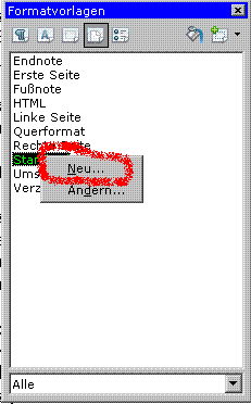

Siehe Kontextmenü (rechte Maustaste)fritzotto3 hat geschrieben: 3.Klicken Sie auf Neu.

WArum liest Du nicht was man Dir antwortet?Und die Option NEU gibt es nicht,
Peter hat Dir geschrieben:
und genau dort befoindet sich dieser Eintrag auch:

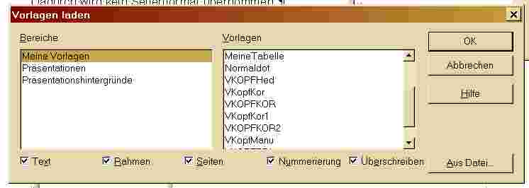

Allerdings muss ich zugeben, dass ich durch OO sowieso Maustasten-Probleme habe. Seit jeher benutze ich die mittlere Taste als DOppelklick. Nun belegt OO die mittlere Maustaste von sich aus und nimmt mir damit meine Funktion weg.
Ich habe in den WriterOptionen diese Belegung auf KEINE Funktion gesetzt.
Aber das scheint nichts zu nützen. Der Tastendruck bringt keinen Doppelklick mehr.
Übrigens auf nicht im Vorlagen-Laden-Fenster.
Dort nutzt es auch nichts, auf irgendeine Vorlage zu klicken oder doppelzuklicken.
Es wird kein Seitenformat übernommen.

Ich glaube ich bin im falschen Film. Die ganze Zeit wurde wegen Formatvorlagen diskutiert und nun soll es sich um Seitenvorlagen laden handeln.
Zur Aufklärung. Seitenvorlagen werden im Formatvorlagen-Fenster (Funktionstaste 11) 4.Icon von links angezeigt und können dort geändert und neu erstellt werden.
Zu Seitenvorlagen laden schreibt die Online-Hilfe:
Importiert Formatvorlagen aus einem anderen Dokument oder einer Dokumentvorlage in das aktuelle Dokument.
Es handelt sich also um Birnen und Äpfel.

pmoegenb hat geschrieben:Ich glaube ich bin im falschen Film. Die ganze Zeit wurde wegen Formatvorlagen diskutiert und nun soll es sich um Seitenvorlagen laden handeln.
Ich weiss nicht, wer Äpfel und wer Birnen hat. Aber um dieses Formatvorlagen-Fenster und das Laden von Seitenvorlagen geht es ja eben. Nur funktioniert das Laden NICHT, weder bei Klick noch bei Doppelklick.

Du musst schon alles richtig lesen. Das Fenster das fritzotto3 angibt ist das Fenster für Seitenvorlagen laden und dort gibt es diese Optionen natürlich nicht (Doppelklick zur Übername der Seitenvorlage). fritzotto3 hat ganz klar den Hilfetext für Seitenvorlage und nicht den Hilfetext für Seitenvorlagen laden zitiert. Seitenvorlagen als Bestandteil der Formatvorlagen ist das 4. Icon von links. Während Seitenvorlagen laden im 7. Icon von links enthalten ist.

Also wir sind uns ja wohl einig das es um diese Fenster geht: So steht es in der Hilfe und diese hat fritzotto3 auch zitiert und nichts anderes als das und wohl bemerkt auch den richtigen Absatz dazu.
In der Hilfe steht weiter: "... 3. Klicken sie auf Neu ..."
Also wo ist bitte der "Neu" Button?
Du und Stefan habt es ja schon geschrieben das es im Kontextmenü (versteckt) ist.
Diesen Sachverhalt hab ich lediglich (versucht) nochmal klar-zustellen und dass es nie um andere Formatvorlagen ging sondern immer nur die Seiten-Formatvorlagen.
vg
famo

Nein. Es ging hauptsächlich darum, dass fritzotto3 das Laden von Vorlagen mit der Verwendung von Seitenvorlagen verwechselt hat.famo hat geschrieben: Diesen Sachverhalt hab ich lediglich (versucht) nochmal klar-zustellen und dass es nie um andere Formatvorlagen ging sondern immer nur die Seiten-Formatvorlagen.

Nein, denn in diesem FEnster würde ja "Neu..." im KOntextmenü funktionieren, nur das tut es nach Auskunft des FRagers nicht und außerdem hängt er auch einen Screenshot rein der zerigt das ere ein ganz anderes Fenster meint.Also wir sind uns ja wohl einig das es um diese Fenster geht:
In diesem Fenster allerdings funktionier "Neu..." im KOntextmenü tatsächlich nicht, nur hat das Fenster eben nichts mit der ursprünglich zitierten Arbeitsanweisung aus der Hilfe zu tun, so das irgendwie unklar ist was gemeint ist:
entweder:
* es geht um das gezeigte FEnster, dann gibt es dazu eine andere Aussage in der Hilfe
oder:
*es geht um die zitierte Stele der Hilfe, dann gilt aber ein anderes Fenster (nämlich das was Du hochgeladen hat) nur müßte dann auch "Neu..." im Kontextmenü funktionieren
