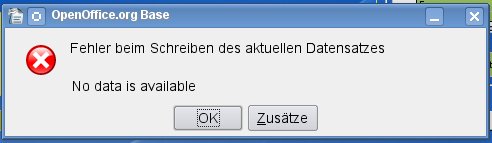

Ich habe mir ein Datenbankformular erstellt für meine tägliche Arbeit. Eine to-do List.
Die Datensätze werden übersichtlich einzeln im Formular angezeigt.
Eine Aufgabe, die ich erledigt habe wird mit einem (Ja/Nein) Feld abgehakt.
Da ich nicht alle Datensätze immer angezeigt sehen will, filtere ich die Ausgabe nach den nicht erledigten Aufgaben, alse Ja/Nein = 0.
Ist der Filter aktiv und ich hake eine Aufgabe im Formular ab und will dann speichern, kommt der Fehler "Fehler beim schreiben des aktuellen Datensatzes". Wohl deshalb, weil nun der Filter mit dem aktuellen Zustand des Datensatzes nicht mehr übereinstimmt.
Ich kann also nur den Haken machen, wenn dieses Feld nicht in den Filter einbezogen wurde.
Das macht allerdings keinen Sinn, da man sich ja vorstellen kann, dass die Datenbank im laufe der Zeit wächst und man somit eine Unzahl von bereits erledigten Aufgaben hat, die man aber nicht immer alle sehen will.
Gibt es dahingehend Erfahrungen oder eine Lösung wie ich trotz eingeschalteten Filters im Formular arbeiten kann?

MrLintux hat geschrieben:Hallo Wolf,
habe änliches Problem diskutiert - fast zeitgleich!
-> Form Based Filter leads to error (in user.services.openoffice.org)
Leider (noch) keine Lösung.
