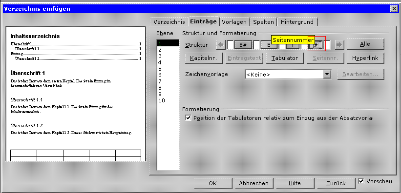

dann darfst Du im Inhaltverzeichnis keine Seitenzahlen darstellen lassen indem Du sie im Dialog des Inhaltsverzeichnisses entfernst, indem Du den Eintrag für die SEitennummer anklickst und ENTF (auf der Tastatur) drückst:
Die Überschriften die keine nummer haben sollen sollen vielleicht trotzdem gemeinsam mit anderen (die eine Nummer haben sollen) auf einer Ebene liegen dann müßtest Du erstern eine separate Absatzvorlage zuweisen und diese im Dialog des Inhaltverzeichnissres einer Ebene zuweisen -->Erzeugen aus - weiteren Vorlagen (und danebenstehende SChaltfläche)
