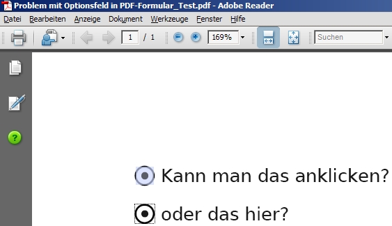

Bei mir funktioniert das nicht. Ich hab jetzt mal zwei Beispieldateien (.odt und .pdf) angehängt damit ihr seht was nicht passt. Könnt ihr in der PDF was auswählen? Wenn nein wisst ihr was an der odt falsch ist?
B.a.

turtle47
Beiträge: 1849
Wohnort: Rheinbach
Re: Problem mit Optionsfeld in PDF-Formular
Beitrag von turtle47 »
bitas hat geschrieben:Wenn nein wisst ihr was an der odt falsch ist?
Ja, Optionsfelder müssen immer untereinander in Abhängigkeit gebracht werden, so dass immer nur ein Button aktiv sein kann.
Das erreicht man dadurch das man bei den "Eigenschaften" der Optionbuttons einen gleichen Namen für diese vergibt.
Jürgen
Test.pdf
(10.25 KiB) 328-mal heruntergeladen

Das hatte ich ja zuerst und jetzt für den Test mal anders versucht.
Deine PDF funktioniert bei mir aber auch nicht.
turtle47
Beiträge: 1849
Wohnort: Rheinbach
bitas hat geschrieben:Deine PDF funktioniert bei mir aber auch nicht.
Hm, mit Foxit und Adobe Reader funktioniert es bei mir ohne Probleme.
Welchen Reader benutzt Du?
Beiträge: 3813
Wohnort: Warstein
Beitrag von balu »
Hallo B.a.
ich habe deine PDF im Acrobat-Reader geöffnet und konnte ohne Probleme die Felder anklicken
Auch die Beispieldatei von Jürgen funzt hier ohne Probleme. Also muss bei dir mit deinem PDF-Reader etwas nicht stimmen.
bitas
Beiträge: 7
Registriert: So, 11.04.2010 12:46
Beitrag von bitas »
Ich hab gerade einen Windows-PC wieder fit gemacht, meine Datei damit getestet und da funktioniert alles ohne Probleme.
Dann hab ich die ganze Zeit an der falschen Stelle gesucht :-(
Vielen Dank trotzdem für eure Unterstützung

Hallo miteinander,
unter Linux mit Okular nachdem die Abfrage, ob "Formulare angezeigt " werden sollen bestätigt wurde, klappts auch mit dem Anklicken.
Mit Formularlosen Grüßen
