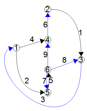

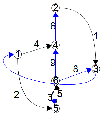

Mein Problem besteht nun darin, dass die Grafik (gruppierte Elemente) mittels Copy und Paste im Writer anders dargestellt werden und zwar muss ich manchmal bei Verwendung von Verbindern diese per Hand nachjustieren, damit die Grafik stimmig ist. Jedoch wird diese Formatierung nach einfügen im Writer nicht mitgenommen. Wenn ich dann im Writer die Gruppe Betrete und nach meinen Wünschen wieder bearbeitet, dann hält dies nur bis zum nächsten Öffnen, trotz speichern.
Im folgenden habe ich mal ein Beispiel:
Graph Draw.PNG (16.37 KiB) 1955 mal betrachtet
Graph Writer.PNG (15.51 KiB) 1955 mal betrachtet
wie man erkennen kann verschiebt es den unteren Kurvenverbinder.
Ich könnte zwar die Datei in Metafile umwandeln, aber dann kann ich Sie nur noch sehr eingeschränkt im Writer bearbeitet, was manchmal doch notwendig ist.
Gibt es eine andere Lösung? Damit die Grafik im Writer genauso wie im Draw aussieht und nicht die Formatierung verändert wird?

Fun is Live hat geschrieben:Ich könnte zwar die Datei in Metafile umwandeln, aber dann kann ich Sie nur noch sehr eingeschränkt im Writer bearbeitet, was manchmal doch notwendig ist.
das einzige, was mir dazu einfällt, wäre, die Grafik in einen Rahmen zu verpacken. Das wurde schon mehrmals, glaube ich, bei solchen Problemen vorgeschlagen.
Ansonsten ist die von dir angesprochende Lösung als GDI-Metafile schon meistens angebracht; vielleicht kannst du die Original-Zeichnungsdatei im selben Ordner aufbewahren, dann wäre der Aufwand nicht zu groß...
Viel Erfolg!

Was mir noch aufgefallen ist, dass selbst wenn ich die Gruppe in Draw kopiere und auch da wieder einfüge auf einem anderen Blatt, auch da das gleich passiert. Scheint also ein generelles Problem zu sein.

So habe mal ein wenig rumprobiert, wie mir scheint bleibt aber nur die Variante mit Rahmen übrig.
Obwohl ich sagen muss, dass die Metafile Variante sehr interessant ist, allerdings funktioniert sie nicht gut genug. Wenn man nämlich manche Gruppen ohne ein extra Rahmen in ein Metafile umwandelt kommt es manchmal vor, dass Rundungen oder Rechtecke an dem Gruppenrand einfach weggeschnitten werden. Vorallem bei Rundungen passiert dies. Bei Rechteck muss ich nochmal schauen, auf dem Monitor sieht es aus, als wäre die untere Kante so gut wie weg geschnitten. Mal sehen wie es auf einem Ausdruck aussieht.

manchmal habe ich mit Verbindern auch ein erhebliches Theater; selbst nach Neuöffung des gleichen Dokumentes sind manche einfach verändert. Bisher habe ich mir bei den (Chaoten) damit geholfen, diese mit rechts anzuklicken und per Menü in Kurven umzuwandeln. Dann waren die Linien allerdings als Verbinder kaputt, sie behielten aber wenbigstens Lage und Form bei. Taugt so etwas für Deine Anwendung?

ich hatte gestern verschiedenes getestet als ich es feststellte. Bei deiner Variante behält er zwar die Position der Verbinder, allerdings muss ich dann hier die angepasste Beschriftung der Kurven wahrscheinlich durch ein extra Textfeld ersetzen. Die Beschriftungen werden nämlich in eine bestimmte Position zurück verschoben, welche oft dann an einer sehr bescheidene Position liegt, sodass diese Beschriftung nicht mehr genau dem Verbinder zugeordnet werden kann oder genau auf einem Knoten (die Kreise mit Zahlen) liegt.
Ich denke ich werde es mit einem weißen Rechteck machen, dass geht mit am schnellsten. Zu mindestens, da wo mir das Metafile was abschneidet.

Ich denke, ich habe mich für Metafile in Kombination mit einem Rechteck bei manchen Grafiken entschieden. Ich werde mir in meiner Zeichnungsdatei einfach immer einmal die Gruppe aufbewahren und dazu dann das Metafile darin ablegen. Das Metafile hat sogar für mich den Vorteil, dass es sich besser Skalieren lässt im Writer, da ich ja auch Schriften mit drin habe die bei nochmal eingefügten Gruppen, sich nicht mit skalieren ließen.
