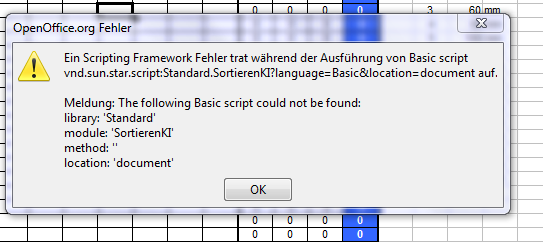

Hallo Leute,
einmal bräuchte ich noch eure Hilfe.
Wenn ich nun im Reiter Testgelände 2010 Werte eintrage und danach mit dem Button rechts oben (Sortieren nach Gesamt und Disc, Sortieren nach Nummer) sortieren möchte, bekomme ich folgende Fehlermeldung
Würde mich freuen wenn ihr mir bei diesem Problem auch noch helfen könntet.
Danke und Grüße
schaufi

Re: #REF!
Hallo schaufi,
das ist ein eindeutiges Makro Problem.
Insgesamt sind in der Datei 4 Makros, die aber alle durch REM "auf Eis gelegt sind". Das heißt, sie werden nicht ausgeführt. Selbst wenn sie durch löschen von REM wieder zum Leben erweckt werden, so funktionieren sie trotzdem nicht, da im "Modul1" Befehle drin stehen die wohl NICHT Calc-Kompatibel sind. Das liegt daran, dass die Datei im Original eine Excel-Datei ist. Und in diesem Fall ist Excel-VBA nicht kompatibel mit Star-Basic.
Du musst jetzt die Makros umschreiben. Wende dich dazu am besten hier an das Forum OOo Basic und Java.
