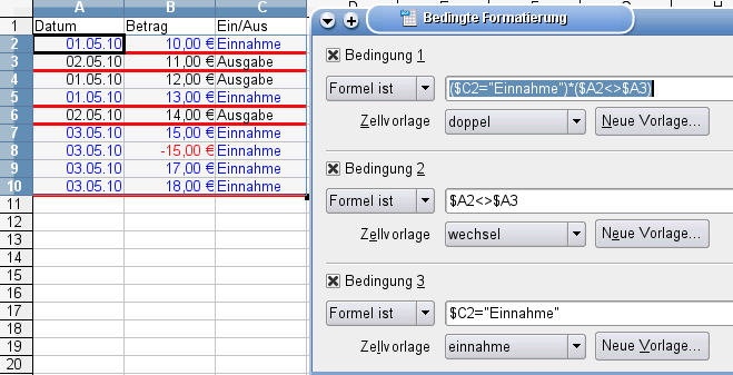

Es braucht nicht jede Spalte eine eigene Vorlage, du musst nur aufpassen das in der Vorlage für zb. die Einnahmezeilen nur das Attribut Schriftfarbe enthalten ist und sonst keine andere explizite Formateigenschaft.
Für deine Rahmenbedingungen brauchst du aber zusätzlich eine Vorlage in der die Eigenschaften für den Tageswechsel und die für eine Einnahmezeile vereint werden. (weil sonst die erste zutreffende Bedingung die spätere Bedingung nicht zulässt )
Hier mal ein Beispielssnapshot:
Die Vorlage 'einnahme' enthält nur Schriftfarbe blau, 'wechsel' enthält nur eine untere Rahmenlinie in rot und die Vorlage 'doppel' vereint die Eigenschaften der beiden anderen.
Wie du siehst bleibt zusätzlich auch noch die Darstellung in rot für negative Beträge erhalten da der Zahlenformatcode nicht Bestandteil der Schriftfarbe ist.
Gruß Karo
