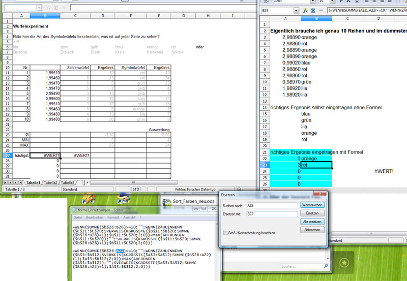

Doch noch Hilfe wanted!
Hallo lorbass,
ich verstehe das nicht - auch das mit der Matrixformel wird mir ein Rätsel bleiben, da steht doch dann mitten auf der grünen Wiese "orange". Der Wert soll doch dahin, wo er hingehört. Habeihn jetzt einfach gelöscht, die Formel funktioniert trotzdem noch.
Eigentlich wollte ich sowieso nochmal posten, denn ich schaffe es nicht, die Formeln auf meine Datei zu übertragen. Ich konnte es nicht besser, aber so macht man das wohl nicht, siehe Anhang. Irgendein Fehler ist in der Formel. Ich komm' leider selber nicht drauf, meine Datei ist im Anhang.
Durch meine Kopiererei über den System-Editor sind Leerzeichen in die Formel reingeraten. Bei der ersten Formel C27 habe ich sie rausgelöscht, aber es hat nichts gebracht.
Bitte, bitte kann mir jemand helfen - nur noch das!
opioffi

Re: Gibt es solch eine Formel?
Hallo Leute,
Schnellere Methode
-> Zelle aktivieren
-> den Cursor IN die Formel, es reicht wenn er VOR dem letzten Zeichen steht
-> Strg+Shift+Enter = fertig
Nö, muss net.paljass hat geschrieben: Beschäftigungstherapie, muss aber sein
Schnellere Methode
-> Zelle aktivieren
Hallo paljass,
nur um missverständnisse auszuschließen, hier noch mal Step-by-Step.
-> Zelle anklicken
-> In den Bearbeitungsmodus wechseln, z.B. F2
-> Den Cursor in der Formel z.B. vor das letzte Zeichen setzen
-> Strg+Shift+Enter
-> fertig
Selbst wenn ich in den Bearbeitungsmodus wechsle und nicht in der Zelle sondern in der Eingabezeile den Cursor vor das letzte Zeichen hinbewege, funktioniert das. Vielleicht kam es nicht so richtig rüber, aber nach dem die Zelle in den Bearbeitungsmodus gesetzt wurde, muss der Cursor in die Formel reinbewegt werden.
Vielleicht hilft das von mir selbst erstellte Video besser zu verstehen, was ich da gemacht habe. Is leider ohne Ton: http://www.imagenetz.de/fa6a7627d/Matrix.avi.html
hat WinXP-Pro und zwei verschiedene SO, so wie diverse OOo (6 stk) und eine Go-oo Version. Und in allen funktioniert es ohne Probleme. Der unterschied zwischen Home und Pro dürfte da wohl keine Rolle spielen.
-> Zelle anklicken
-> Strg+Shift+Enter
-> fertig
Der HerrWelches System hat der Herr denn?
Hallo paljass und die anderen,
jetzt habe ich zwar die Formel richtig drin, das #WERT ist weg, und die richtigen Ergebnisse sind da. Danke für die gute Beschreibung von paljass - ich bin nach seiner Beschreibung gegangen und es hat geklappt. Das mit dem STRG+SHIFT und Enter war mir völlig neu.
Langsam wird es mir aber sowas von peinlich. Jetzt verzweifel ich dabei, die ganz lange Formel (wo das Endergebnis rauskommt) von den Zahlen auf die Wörter zu übertragen!
Ich geh so vor:
1. In Zelle C27 klicken, STRG+C
2. In Zelle F27 klicken, STRG+V
3. In Zelle F27 doppelklicken, es erscheinen mehrere übereinander liegende verschiedenfarbige (blau, lila, rot, dreckig-grüne etc.) Linien, die um Bereiche zeigen
4. Wenn ich in diese Bereich gehe, kommt eine Hand
5. Mit dieser Hand verschiebe ich diese Rahmen auf die Bereiche, auf denen die neuen Daten stehen, es liegen auch Rahmen übereinander
6. Die Formel abschließen mit STRG+SHIFT und Enter (dank paljass!)
7. Dann steht da als 1. Ergebnis "grün" (kann schon mal nicht stimmen, im ABC kommt gelb zuerst)
8. Wenn ich das mit der Zelle drunter mach, steht danach dann auch noch "grün"
9. Mit Matrix runterziehen erhalte ich:
grün
grün
grün
grün
lila
Das stimmt ja wohl gar nicht! Was mach' ich falsch? Ich habe keine Lust mehr, mich hinzusetzen und mit dem Editor Suchen-Ersetzen spielen... Mit der bunten Rahmenverschieberei habe ich auch die anderen zwei Formeln geschafft.
Komisch finde ich auch, die Zahlen entsprechen momentan den Wörtern von der Systematik her. Warum werden dann in der versteckten Zeile andere Werte angezeigt?
Wenn du mir da auch noch helfen könntest, lieber paljass, das wäre super lieb! Ich hoffe, dass ich's dann kapiert hab.
Zur Sicherheit hänge ich den momentan Stand mal mit an.
opioffi
