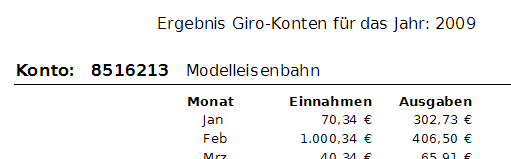

Ergänzend einige Screenshots und Angaben zu meinem Problem. Hierbei beziehe ich mich auf einen anderen Bericht, der jedoch genau so aufgebaut ist, wie ursprünglich beschrieben.
Mein Bericht hat zwei Gruppierungen: Jahr und Konto. Beim Aufruf des Berichts erfolgt eine Parameterabfrage für das Jahr. Somit wird das Ergebnis nur für ein Jahr dargestellt.
Bericht
Bericht

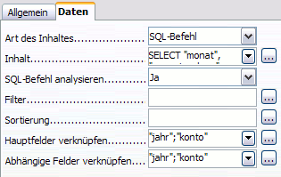

Im Gruppenfuß sollen nun für jedes Konto als Diagramm die Einnahmen und Ausgaben bildlich dargestellt werden. Als Datenquelle für das Diagramm dient folgende SQL-Anweisung:
SELECT "monat", "sum_einnahme" as "Einnahmen", "sum_ausgabe" as "Ausgaben", "jahr", "konto" FROM "mec"."v_kasse_girokto" AS "v_kasse_girokto" ORDER BY "monat_nr" ASC
Das Feld monat_nr wird nur zur Sortierung der Monatsnamen im Feld Monat verwendet. Die Felder Jahr und Konto dieser Abfrage werden mit den zugehörigen Feldern im Bericht verknüpft.
Verknüpfung der Diagramm-Felder
Im Diagramm werden nun allerdings auch die Verknüpfungs-Felder als Datenreihe angezeigt (an der Legendenbeschriftung zu erkennen). Dies macht keinen Sinn. Durch Einschränkung des Wertebereichs der Y-Achse habe ich es erreicht, dass im Diagramm nur die sinnvollen Datenreihen angezeigt werden.

Wie kann ich es erreichen, dass die Felder Jahr und Konto nicht im Diagramm dargestellt werden, sondern nur für die Verknüpfung verwendet werden? Ansonst funktioniert das Diagramm wie gewünscht. Beim zweiten Konto erhalte ich im Diagramm, das sich im Gruppenfuß befindet, die zugehörigen Werte.
