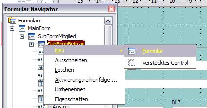

Formulare in OO sind ganz anders als in MS Access. Der Container für ein Formular ist das Writer Dokument. Wenn Du ein neues Formular anlegst, dann sieht man im Writer-Dokument erst einmal gar nichts. Somit ist in OO ein Formular ein nicht sichtbares Objekt, dem Formular-Elemente zugeordnet sind. Die Formular-Elemente selbst sind sichtbar. Allerdings kann man einem Formular-Element nicht ansehen, zu welchem Formular es gehört. Diese Zugehörigkeit zeigt erst der Formular-Navigator.
Nun zur Praxis: Mit dem Formular-Navigator erzeugt man erst einmal ein neues Formular. Da es ein Unterformular sein soll, wählt man im Navigator das Haupt-Formular aus und klickt mir der rechten Maustaste darauf. Aus dem Kontext-Menü wählt man "Neu - Formular". Den vorgeschlagenen Namen kann man noch abändern.
Nachdem das Formular angelegt ist, markiert man dieses. Nun wählt man aus der Symbolleiste für die Formular-Elemente das gewünschte Element aus und zeichnet dieses im Writer Dokument (Entwurfsmodus) an der gewünschten Stelle. Im Formular-Navigator erkennt man dann, dass das neue Element zum Unterformular gehört. Im Writer Dokument ist diese Zugehörigkeit, wie schon gesagt, nicht ersichtlich.
Als Dateianhang habe ich einen Screenshot beigefügt, mit dem das Geschriebene verdeutlicht werden soll.
Sub-Formular einfügen
Herbie

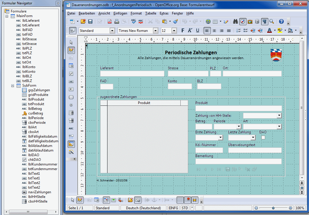

Dein Problem läßt sich auch mit dem Unterformular lösen. Du kannst neben einem Tabellen-Steuerelement noch zusätzliche Text-Elemente anlegen. Diese müssen natürlich dem selben Formular zugeordnet sein, wie das Tabellen-Element. Im Tabellen-Element läßt Du dann die Spalten weg, für die eigene Text-Elemente angelegt werden sollen. Diese Text-Elemente kannst Du dann so groß gestalten, dass der Inhalt gut dargestellt werden kann.
Wählst Du nun im Tabellen-Element einen Datensatz aus, werden in den Textelementen genau die Inhalte angezeigt, die zum ausgewählten Datensatz gehören.
Auch ich habe so ein Formular. Das Tabellen-Element ist gut geeignet, um mehrere Datensätze anzuzeigen. Dann kann ich schnell den gewünschten Datensatz auswählen und bekomme die zuätzlichen Detail-Infos in den Text-Elementen daneben angezeigt.
Probier es aus uns spiele ein wenig mit den Steuerelementen. Man kann einiges machen. Im Screenshot sieht Du den Formular-Navigator und rechts daneben das zugehörige Writer-Dokument im Bearbeitungsmodus.
Grid- und andere Steuerelemente gemeinsam verwenden
