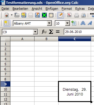

Re: Formatierungsproblem seit neuer Version
Ja, klappt:
Gruß Karo

Beiträge: 3813
Wohnort: Warstein
Beitrag von balu »
Hallo Karo,
in meinem ersten Beitrag ist der screeni mit einer Spalternbreite von 3,05 cm zu sehen
Wenn ich jetzt einen doppelklick auf den Spaltenrand mache, dann sieht es so aus. (Spaltenbreite 2,27 cm)
Und ja, bei dieser Spaltenbreite kann man den Text locker in 2 Zeilen aufteilen.
Und wenn ich Spaltenbreite von Hand auf 1.64 cm einstelle, dann so.
Nehme ich jetzt aber den Zeilenumbruch raus, dann sind nur drei Rauten (###) zu sehen, bei der letzt genannten Spalteneinstellung.
