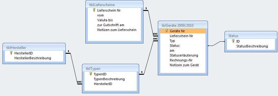

ich stehe vor der Aufgabe eine in Access 2007 gebaute DB in OO3.2. zum laufen zu bringen. Über Datei/Neu/Datenbank Auswahlbox Verbindung zu einer bestehenden DB herstellen konnte ich die DB mit OO öffnen. Allerding ist dabei einiges verloren gegangen:

soetwas wie den nachschlageassistenten in access 2007 gibt es in OO ja nicht und daher werden mir auch etliche feldinhalte nicht als volltext sondern nur die ID engegeben und die sagt mir im täglichen umgang mit der db nicht viel.
im anhang befindet sich ein screenshot zu den in der db befindlichen tabellen und deren beziehungen zueinander (aufgenommen in Access 2007).

screenshot relationen
