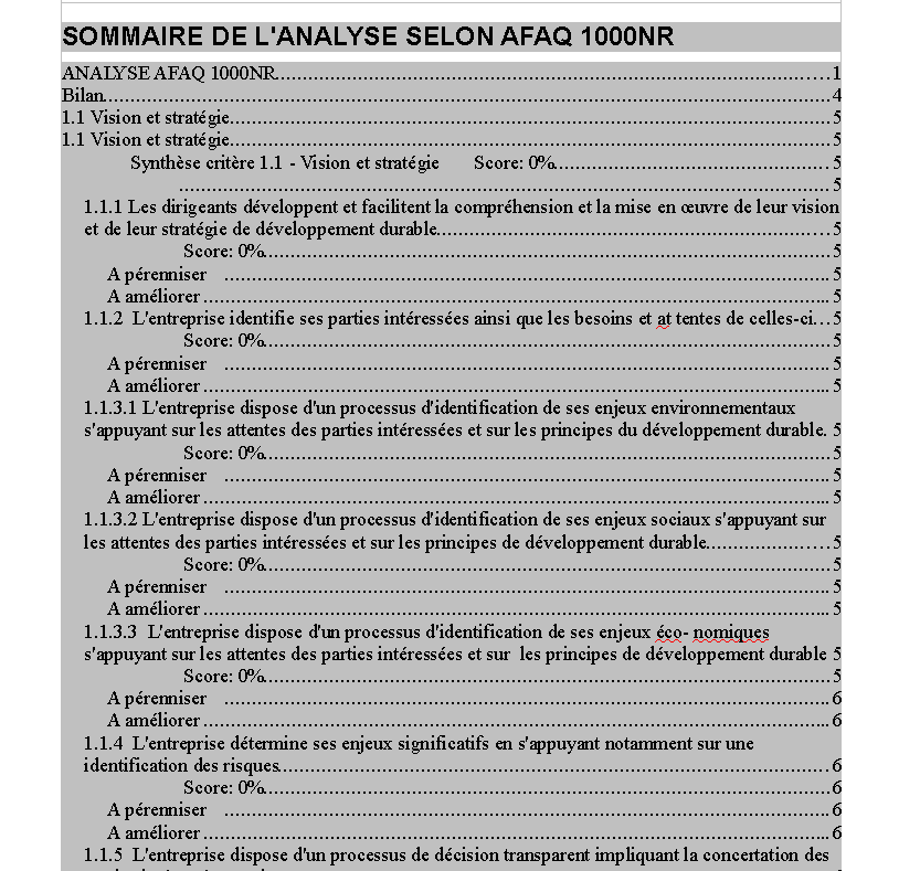

ich habe ein großes Problem mit dem Inhaltsverzeichnis.
Ich habe das ganze Internet durchforstet, doch es konnte mir keine Antwort geben.

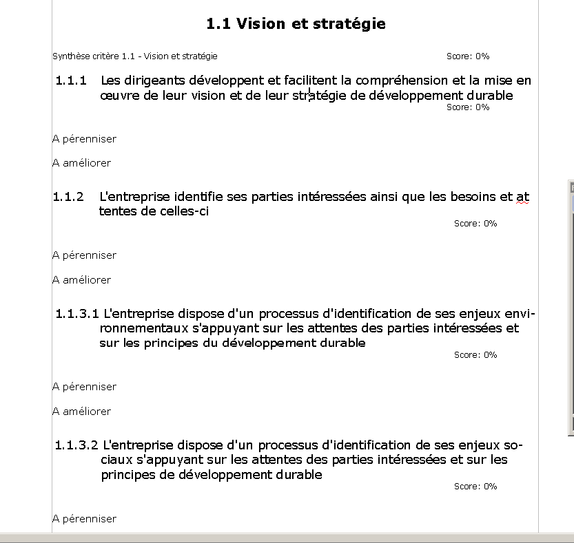

Ich habe meine Überschriften gemacht (Überschrift 1 und 2 sind vergeben) darunter kommen drei Elemente mit die der Formtvorlage text1 und text2 zugeordnet sind. Erstelle ich nun das Inhaltsverzeichnis, listet er mir alles auf. Dabei will ich ja nur die Überschrift haben.
Ich hoffe, ihr versteht das Problem. Ich habe noch zwei Screenshots angehangen, wie es momentan aussieht.
Lasst euch bitte nicht von dem Französisch einschüchtern. ;)
Außerdem würde ich gerne wissen, wie man einen falschen Eintrag löschen könnte.
Bräuchte ich in dem Fall ja nicht, da es sich aus den Überschriften generiert.
Vielen Dank im voraus!
Coco
Die Textgliederung<br />1.1 - Überschrift 1<br />1.1.1 usw - Überschrift 2<br />Score - text1<br />A pérenniser + A améliorer  - text2
Die Textgliederung
1.1 - Überschrift 1
Score - text1
Das Inhaltsverzeichnis

Öffne den Dialog Formatvorlagen mit [F11]. Dann siehst du, dass den fraglichen Absätzen, die im Inhaltsverzeichnis auftauchen, die Absatzvorlage Überschrift 3 zugeordnet ist.

Du hast die Absatzvorlagen text1 mit Überschrift 3 und text2 mit Überschrift 4 verknüpft! Ändere das im Dialog Formatvorlagen: Im Kontextmenü (Rechtsklick) text1 Ändern… > Verwalten > Verknüpft mit.
Schau dir ggf. auch mal im OOo-Wiki an: VorlagenKonzept und AbsatzVorlagen.

Sorry für Doppelpost, aber mein Dokument ist soweit fertig. aber es werden nur noch zwei Elemente falsch angezeigt.
Ich finde die Fehler einfach nicht.

Im Navigator [F5] findest du unter Bereiche drei Relikte deiner Fingerübungen: gesperrte und versteckte, aber im Übrigen völlig leere Bereiche. :twisted:
Lösche die Attribute gesperrt und versteckt und entferne die Bereiche aus dem Text.
