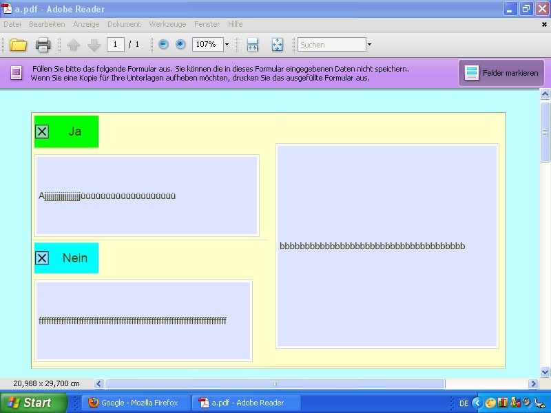

Wie kann ich die ganzen Felder mit Tex vollschreiben ????
Kann sie nur über die gesamte Breite ausfüllen.
Bitte Bild beachten.

Vielleicht hab ich das ausfüllbare PDF mit Writer erstellt ?????????????????
Mich würde Interessieren wie ich das GANZE Feld mit Text ausfülen kann.

Also.ich möchte die Felder ganz mit Text beschreiben können,und nicht nur über die gesamte Breite.
Das ausgefüllte Formular kann mann sich dann mit dem PDF Creator ausdrucken lassen.

Narvi8k05 hat geschrieben:Also.ich möchte die Felder ganz mit Text beschreiben können,und nicht nur über die gesamte Breite.
Im eingeschalteten Entwurfsmodus das Textfeld markieren und dann bei den Eigenschaften > Reiter Allgemein > Text-Typ aus dem Listenfeld "Mehrzeilig" oder "Mehrzeilig mit Formatierung" auswählen.
Viel Erfolg.
Jürgen

@turtle47
Danke für die Lösung.
