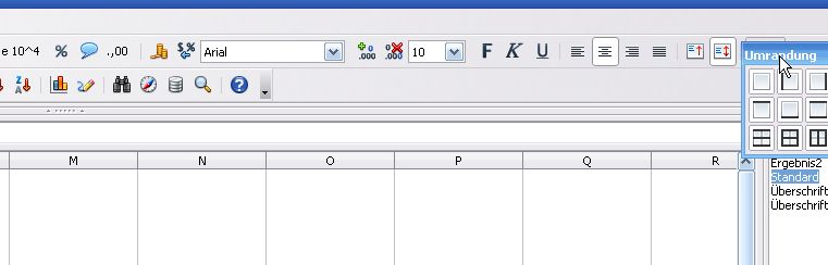

Ich habe einerseits Linien angelegt, die auch im Ausdruck erscheinen würden. Sie heissen eigentlich Umrandung und sind Eigenschaften der Zellen. Sie werden (bei bereits markierten Zellen) über das Menü <Format> <Zellen> <Umrandung> bzw. das Symbol auf dem beiliegenden Bildschirmfoto eingestellt. Die spitzen Klammern sollen darstellen, dass es sich um auszuwählende Menüeinträge bzw. Karteireiter handelt.
Am Bildschirm praktisch ist bei einer umfangreichen Tabelle vor allem die Funktion <Fenster> <Fixieren>, wobei die Zelle ausgewählt sein sollte, an deren linker oberer Ecke sich die beiden Linien schneiden. So bleiben die Titelzeile und Titelspalte immer sichtbar, während man durch die Daten reist. Bei erneuter Betätigung des gleichen Menüpunkts verschwindet diese Fenster-Aufteilung wieder.

- screen 32 Lingu 1.ods - OpenOffice.org Calc.jpg (28.88 KiB) 2187 mal betrachtet

Ja, es funktioniert! Herzlichen Dank! Man kann übrigens alternativ zu einer Umrandung auch den »Beschreibungszellen« eine andere Hintergrundfarbe geben.
