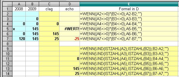

vielleicht wird es jetzt deutlicher warum ich da eine Weitere Formel dazu gestellt habe
tom2909 hat geschrieben:ich möchte, sobald in spalte A und B in einer zeile zwei werte stehen,
ist 0 kein Wert ?
tom2909 hat geschrieben:nach eintrag des tagesumsatz =C A-B klicken -
ist zwar so geschrieben
in diesem Fall denke ich aber Tom2909 meinte B-A denn im Allgemeinen deutet man eine Entwicklung so,
ich betrachte jedenfalls eine Umsatzsteigerung von 120 auf 145 Taler nicht als eine negative Ergebnis
und wer mit Calc gerade erst beginnt,
tom2909 hat geschrieben:und versuche mich gerade einzulernen.
dem ist vielleicht auch etwas mehr einer Formel gedient, die nachlesbare Funktionen nutzt
vielleicht kannst du mir ja bei dem einen oder anderen Punkt zustimmen ? :)

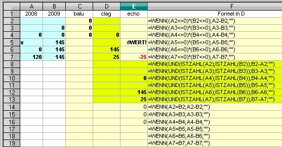

Die Formel die ich zu letzt gepostet hatte, hat einen kleinen Fehler. Sie rechnet erst dann, wenn in beiden Zellen keine Null (0) drin steht. Da hatte ich mich vertan. Aber dennoch gibt es eine simple alternative die rechnet, so bald in beiden Zellen eine Zahl ist.
=WENN(A2=B2;A2-B2;"")
Re: Spalte A-B=C fixieren
Hallo Balu,
ganz sicher ?
oder habe ich etwas falsch gemacht ?
Ich denke 0 stellt durchaus einen wichtigen Wert dar, der hier nicht geeignet ist als Trigger zu fungieren
Balu du selbst hattest vor nicht allzu langer Zeit,
das versehentliche eintippen falscher Werte als ein Argument angeführt das es zu überprüfen gilt
das könnte man der Formel wie ich sie aufgestellt habe, ggf noch beibringen mit
=WENN(UND(ISTZAHL(A2);ISTZAHL(B2));B2-A2;"ungültiger Umsatz")

=WENN(A2=B2;"";A2-B2)
Bei Text in den Zellen gibts dann leider ne Fehlermeldung. Is mich jetzt aber auch egal.
