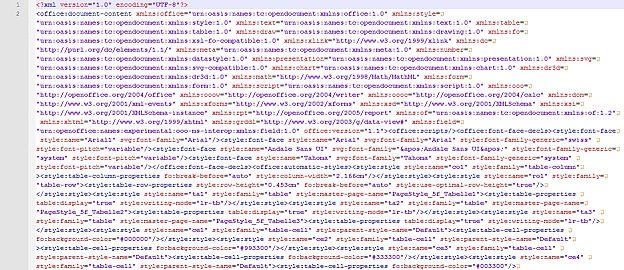

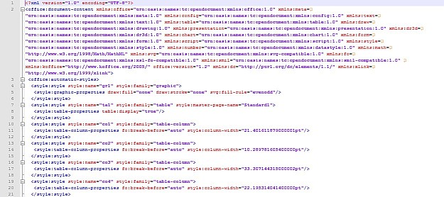

- Datei content.xml angeschaut und ein sehr mieses Gefühl dabei bekommen.
--- Normalerweise ist sie fast durchgängig beschrieben, so wie auf folgendem screenshot.
Deine content.xml sieht aber so aus.
Und das ist ein, so vermute ich jetzt mal, ein seeehr schlechtes Zeichen da sie so Summa-summarum nicht mehr ODF-Konform ist. Ich würde agen das die Datei noch mal komplett neu erstellt werden muss, am besten gleich in Calc, und nicht in Excel.
Meines Wissens sieht sie nur so aus wenn sie auf Größe optimiert wurde. (Extras-Optionen-Laden/Speichern-Allgemein -->ODF-Format auf Größe optimieren)
'Nicht ODF-konform' - mmh ... wo kann ich dazu Genaueres finden? Ich erkenne spontan nichts was an der Datei nicht ODF-konform wäre.
:oops: Sack Ache.
Stimmt hast recht.
Ich hab das jetzt noch mal eben gegengecheckt, und es passt. Nur verstehen tu ich es im moment gar nicht so recht, da ich schon mal vor längerer Zeit eine Datei ohne Größen Optimierung gespeichert hatte und keinen Unterschied festgestellt hatte. Und warum das so war, kann ich jetzt auch nicht mehr sagen.
