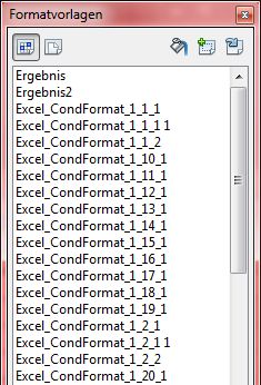

sieht das in etwa so aus:
Könnte mir vorstellen das die Ursprungsdatei mal ein Excelsheet war.

DPunch hat geschrieben:In der Tat, die Ursprungsdatei war mal ein Excelsheet
Damit sollte Deine Frage
DPunch hat geschrieben:derartige Massen an Vorlagen ansammeln können
beantwortet sein.
Weiter nehme ich an, dass beim Starten der Datei in der Statusleiste folgende Hinweise kommen:
> Dokument laden
> berechnen
> Zeilenhöhe anpassen
... und das dauert.
Das ist in weiteres Indiz für die Exceldatei als Ursprung.

Re: Calc-Datei vollgestopft mit Formatvorlagen, unklare Herkunft
Formatvorlagen wie die im Bild Gezeigten entstehen beim Importieren von xls wenn die dAtei bedingte Formatierungen enthält, da OOo alle vorkommenden bedingten Formatierungen auf Zellvorlagen umkonvertieren muß, was wegen der hirarchischen Abhängigkeit von Zellvorlagen in Calc kompliziereter ist als manzunächst vermuten würde da eben zwei verschiedenartig formatierte Zellen in Excel welche beide bedingte Formatierungen enthalten plötzlich 2 (bzw. 4) Formatvorlagen erfordern selbst wenn die bedingten Formatierungen gleich sind.
Also das musst Du mir bitte etwas genauer erklären, denn irgendwie ergibt das für mich keinen Sinn.
Es gibt beim Import keine Hirarchien in den Vorlagen, auch wenn das zum Teil möglich wäre, der Grund des Verzichts auf Hirarchien ist für mein Verständnis das sie nicht generell durchzuhalten wären wenn sehr viele verschiedenartig formatierte Zellen in der Ausgangsdatei sind, da das weitgehend dazu führen könnte das nahezu jede Zelle eine eigene Vorlage benötigt.
Also wenn ich dich richtig verstehe dann willst Du damit sagen, dass wenn eine Zelle als "Zahl-Standard" und die andere als "Text" formatiert ist und beide die gleiche Bedingte Formatierung haben, als Beispiel; Zellwert - ungleich - "" Hintergrund Hellgrün - Schriftfarbe Hellrot, dass dann in Calc anstatt 1, 2 verschiedene Formatvorlagen existieren?
Das glaube ich nicht. Bitte beweise es.
damkit wollte ich sagen das es auch in MS Excel möglich ist Zellvorlagen zur Formatierung zu verwenden (im Excel-Menü unter: Format-Formatvorlage...) und dann aus 2 Zellvorlagen plus Bedingte Formatierung in Excel, 4 Zellvorlagen in Calc werden.
xls-Beispieldatei hängt an.
