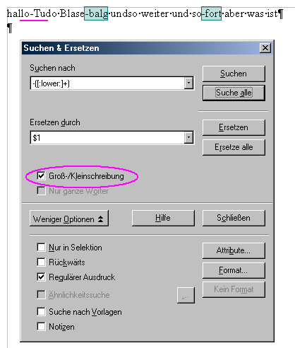

ich konvertiere häufig PDF´s zu html um und bearbeite sie dann mit OOo Writer nach. Gelegentlich kommt es vor das in einem PDF Bindestriche zur Silbentrennung benutzt wurden. Nach der Konvertierung sieht das dann z.B. so aus:
Silben-trennung
Ich habe versucht alle Bindestriche gefolgt von einen Kleinbuchstaben zu suchen um dann mit nichts zu ersetzen, aber das klappt nicht. Suchen nach "-[:lower:]+" liefert mir den Bindestrich und die folgenden Kleinbuchstaben, und wenn ich dann auf ersetzen gehe sind natürlich auch die folgenden Buchstaben weg.
Gibt es eine Möglichkeit nur die Bindestriche zu suchen?
Ich schlage mich jetzt schon länger mit diesem Problem herum und habe schon einiges mit den regulären Ausdrücken herumprobiert. Im Wiki habe ich natürlich auch schon nachgesehen.
Ich hoffe hier kann mir jemand weiterhelfen.
Ralf

da habe ich mich wohl nicht klar genug ausgedrückt. Ich möchte nur nach Bindestrichen suchen auf denen ein Kleinbuchstabe folgt.

Suchen -([:lower:]?)
ersetzen $1
[x] reguläre Ausdrücke
damit sollte es funktionieren

das scheint der Lösung schon recht nahe zu kommen, aber jetzt werden auch Bindestriche vor Großbuchstaben gefunden. Ich habe es auch mal mit -([:lower:]+) versucht, bringt aber das selbe Ergebnis.

und verwende besser das + im such string

wollte gerade schreiben das ich die Lösung gefunden habe, aber deine Antwort war schneller. :)
Ich hatte tatsächlich das Häkchen bei Groß-/Kleinschreibung vergessen.
Es war allerdings notwendig -([:lower:]+) zu benutzen.
Nur auf das $1 im Ersetzen-Feld wäre ich wohl nie gekommen. Doch ich glaube ich habe es jetzt begriffen, es bedeutet wohl soviel wie "ersetze nur den ersten angegebenen Ausdruck". Könnte ich demnach mit $2 $3, den zweiten bzw. dritten Ausdruck ersetzen?
Aber erst mal vielen Dank für die Antworten!
Ralf

ja mit suchen (*.) (*.) bekommt man 2 Variablen $1 $2 oder auch mehr je nach Anzahl ()
