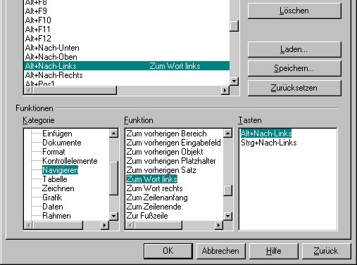

Hallo Mike,
du solltest schon mal etwas genauer hinschauen
also ich habe kein Problem die Tastaturkombinationen so wie du es möchtest in meinem OOo einzustellen !
Tastenkombimation neu belegen_1.png (8.7 KiB) 1141 mal betrachtet
das bekommst du doch auch gebacken oda ? :)
