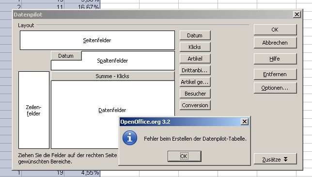

ich habe hier eine Datei bei der der Datenpilot meckert:
Sehr hilfreiche und detailierte Fehlermeldung... :?
Anscheinend ist irgendwas mit dem Jahr 2007 nicht ok, löscht man die Zellen geht es. Ich finde nur nicht raus WO da was kaputt ist, es müssen mehrere Stellen sein, ich habe mal einzelne Monate gelöscht, aber die Kombination zu finden ist... ermmm... Mühsehlig.
Hat jemand eine Idee was da flasch ist und wie ich es rette?

Re: Datenpilot mit nichtssagender Fehlermeldung
Du hast "Datum" ins Spaltenfeld gezogen - deine Anzahl an unterschiedlichen Datumswerten übersteigt aber die maximale Spaltenanzahl.
Mögliche Lösung :
Ziehe "Datum" ins Zeilenfeld
- optional -( und gruppiere dies wöchentlich oder monatlich und zieh dann wieder um ins Spaltenfeld )
Gruß Karo
Beitrag von calli »
Danke! Supi.
So eine Fehlermeldung hätte mir zig Versuche erspart.
Carsten

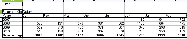

Nein ich meine keine Gruppierung der Ausgangsdaten, ich meine:
- klick irgendwo in die Datumsspalte der (vorläufigen) Datenpilotausgabe und gehe zu →Daten→Gruppierung und Gliederung→Gruppierung...
Gruß Karo
Beitrag von calli »
Karolus hat geschrieben:Hallo
Ok, aber dann verließen sie mich. Wie hast Du die Daten dann "horizontal" bekommen?!
Carsten
calli
Beiträge: 22
Registriert: Do, 31.08.2006 14:53
Beitrag von calli »
Oh! Das mit dem "rekursiven" Aufrufen hatte ich nicht kapiert!
EDIT: ich hatte auch immer versucht in eine neue Tabelle zu "Datenpiloten" was aber nicht funltioniert bei dem 2. (rekursiven) Aufruf, dann werden die Daten wohl wieder "entpackt" und sind wieder zu lang.
Danke.
