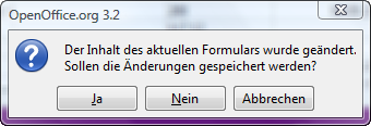

mit einem "Aktualisieren"- Button konnte ich in meiner Anwendung das Problem lösen. Allerdings erhalte ich dann immer ein nervige Warnung:
Warnhinweis
Warnhinweis
HPott
AOo 4.01 unter WIN 7/8.1

Sind hier meine Beiträge gelöscht wordem?
Hm - egal!
Die Fehlermeldung ist doch in Ordnung oder wie der Schwabe sagt: "Desch isch ka Fehler". Er fragt doch nur, ob Du die Änderungen, die Du per Formular in der Tabelle vorgenommen hast, speichern willst!
Gruß Bernd!
