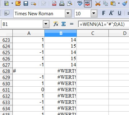

Hey. habe nun plötzlich ein problem mit der formel. sie hatte vorher 100te male funktioniert.
jetzt kommt ab dem ersten auftreten eines # als ergebnis : #WERT!
kam plötzlich aus dem nichts :p
vielleicht was mit der formatierung der zellen falsch? mfg

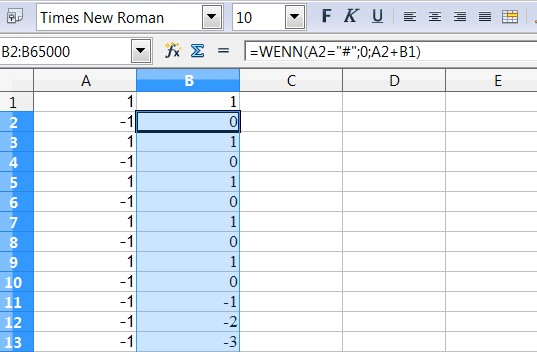

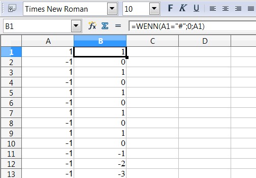

Habe hier mal mit ein paar Bildern Dokumentiert was hier los ist (siehe Anhang). Es ist so wie Holger es angeleitet hat und es war auch voll funktionsfähig..Bis heute bzw gestern abend.
Hoffe Ihr könnt mir helfen!
lg

Re: Laufende Summenanzeige mit Nullsetzung
In A628 steht nicht nur ein '#' sondern mindestens '# '
Karo
Karo
JohnnyWhiteWurst
- Beiträge: 7
- Registriert: Fr, 10.09.2010 20:31
Mal wieder danke ich dir vielmals!!!!
