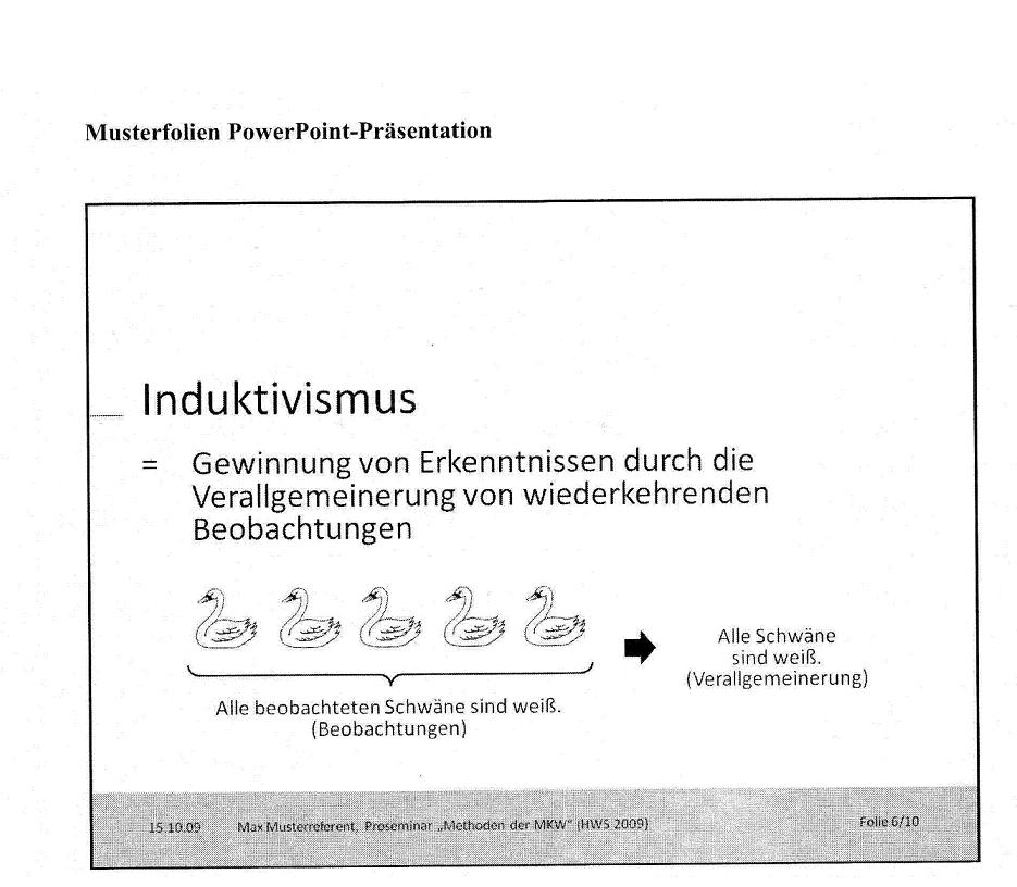

Für ein Referat muss ich eine Präsentation erstellen, deren Form und Aussehen mir genau vorgegeben wurde.
Alle Folien sollen dem Beispiel, das ihr unten seht, entsprechen und ich habe nach einigem Rumprobieren und Suchen keine gute Lösung gefunden, da ich zwar eine Fußzeile hatte, diese aber nicht farbig unterlegt war (sie soll rot sein) und generell die Texteingabefelder zu klein waren, um all das reinschreiben zu können (Name, Kurs etc.), was nötig ist.
Ich hoffe, jemand von euch kann mir helfen bzw. mir evtl. sogar so eine Vorlage verlinken oder erstellen.

diese Elemente, die du beschreibst, sind m.A. nach Bestandteile der Masterseite/Folienmaster. Siehe hierzu: http://www.ooowiki.de/FolienMaster
Tipps:
  • Farbige Hinterlegung: Zeichne auf dem Folienmaster ein farbiges Rechteck auf die Zeile mit Datum... und stelle dieses Rechteck in den Hintergrund (rechte Maustaste > Anordnung > ganz nach hinten)
  • Schriftgrößen im Folienmaster (Datum etc.): lässt sich einstellen, wenn Platzhalter richtig markiert ist; es gibt 2 Markierungszustände
  • andere Texte: in die Masterseite einfügen, sie wiederholen sich auf jeder Seite (als Textbox bzw. innerhalb von Zeichenobjekten [Doppelklick und Text hinzufügen])
Hinweis: Angaben wie "Seite 3 von 7" lassen sich durch Einfügen von Feldbefehlen in die Masterseite regeln, wobei die vorgegebenen Platzhalter mit benutzt werden können. Feldbefehle über Menü Einfügen > Feldbefehle...
