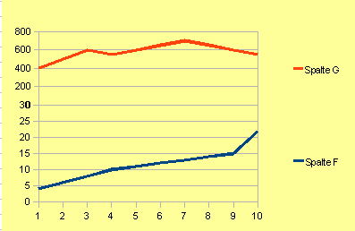

gleich noch ein anderes Problem: wie kann man in Calc eine y-Achse unterbrochen darstellen, wenn z.B. sehr große und sehr kleine Wert in einem Diagramm vorkommen? Ich weiß nicht, ob es dafür einen Fachausdruck gibt (unterbrochen, gebrochen, ...?), und konnte auch leider nichts dazu finden. Logarithmische Darstellung passt nicht so gut.

scully hat geschrieben:wie kann man in Calc eine y-Achse unterbrochen darstellen?
Gar nicht.
Re: unterbrochene y-Achse
Hallo scully,
ich wüsste nicht wie man da so ein Unterbrechung realisieren kann, aber

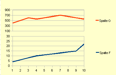

du kannst doch zwei Diagramme erzeugen mit einer Skalierung wie du dir das vorstellst und legst die Diagramme übereinander wobei das obere Diagrammfläche natürlich transparent formatiert sein sollte :)
Dann könnte das Ergebnis zB so aussehen
mit viel geduld passen aufeinander gelegt
oder mit sichtbarem Abstand (gebrochen)

super, das ist eine gute Idee :)
