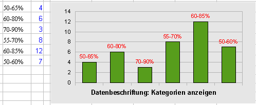

Moin indika,
bin mir nicht ganz sicher dich richtig verstanden zu haben,
wolltest du so etwas erreichen ?
hierfür habe ich im Diagramm > Datenreihe > Beschriftung_[Kategorie]+[darüber] ausgewählt

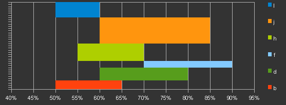

wenn ich mir jetzt deinen umgesetzten Vorschlag ansehe, tjaa,
an so eine Darstellung hatte ich gar nicht gedacht bzw heraus gelesen....

Hallo Clag,
so wie du das im diagramm-x0.png realisiert hast, war das gemeint. Hast du dafür einen einfacheren Weg gefunden als Karo?
Könntest du dein Bsp. mal zum Download reinstellen? Danke und Gruß,
I.
Sorry, aber Zusatzfrage: jetzt habe ich viele Linien in unterschiedlicher Farbe. Möchte sie alle schwarz, finde aber keinen Weg, alle Linien (Datenreihen) im Diagramm zu markieren. Idee?

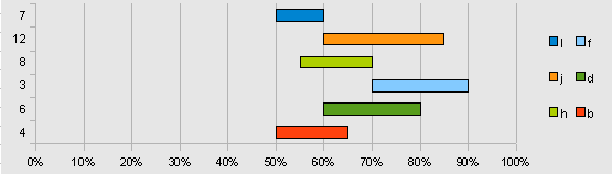

Re: Intervalle auf x-Achse ?
Hi indika,
wenn du es gebrauchen kannst gern
Diagramm_Versuche_indika.ods
(50.21 KiB) 69-mal heruntergeladen
das Prinzip ist das gleiche wie hier und auch wie dortbeschrieben erstellt
der erste angezeigte Wert wir durch formatieren der entsprechenden Datenreihe auf "keine Farbe" "keine Linie" unsichtbar gemacht, danach bekommt man die Datenreihen nicht mehr zu fassen, also sollte man das als letztes tun wenn alles andere passt.
Der Legendeneintrag wird "unsichtbar" durch ein Leerzeichen in den Zellen.
Zuletzt geändert von clag am Sa, 02.10.2010 10:44, insgesamt 1-mal geändert.
Siehe Anhang:
Werte_über_Intervall.ods
(16.46 KiB) 80-mal heruntergeladen
Gruß Karo
