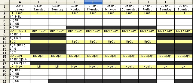

Ich habe eine Tabelle (ein Auszug für das Jahr 2011 ist beigefügt) erstellt, welche in der ersten und zweiten Spalte einen Monat, Tag für Tag, eines beliebigen Jahres enthält. Jahr und Monat kann ich verstellen. Natürlich verstellt sich dann auch automatisch die Reihenfolge der Tage. Dies ist so auch gewollt.
Unterhalb der ersten beiden Spalten (1 und 2) befinden sich für jeden Tag Zeilen, die den Tagen auch zugeordnet bleiben sollen. Die Zeile A soll konstant bleiben. Ab Zeile B sollen sich die Zellen mit den Tagen verändern. Das was jetzt einem Sonntag zugeordnet ist, soll auch einem Sonntag zugeordnet bleiben. Mit den anderen Tagen verhält es sich auch so.

- Dies ist die Ausgangstabelle
- Auszug aus Tabelle.jpg (78.26 KiB) 2886 mal betrachtet

Nun geht es los:
-In Zeile 1 habe ich ein variables Datum. Es ist abhängig vom Jahr, welches in Zelle A 1 steht
-In Zeile 2 stehen die zum Datum gehörenden variablen Wochentage. Wird das Datum verändert, so ändert sich auch der Wochentag (Beispiel: 2011 ist der 01.01. ein Samstag, in 2012 ist der 01.01. ein Sonntag usw.).
Bis hier habe ich zwar viele Stunden mit für mich großen Problemen verbracht, es scheint jetzt jedoch zu klappen.
In den Spalten sind für jeden Wochentag bestimmte Arbeitszeiten vorgegeben. Diese sind für jeden Tag individuell und in gelb hinterlegt. In die weißen noch freien Felder der Spalten werden später Mitarbeiternamen eingetragen. Die dunklen Zellen in den Spalten sind Zeiten, in denen ein Mitarbeiter nicht erforderlich ist. Sie sind dunkel hinterlegt, damit sich dort niemand einträgt.
Nun zu dem eigentlichen Problem:
Verändere ich nun das Jahr von 2011 auf 2013, dann ändern sich der Logik entsprehend die Tage (Sonntag bis Samstag) in Zeile 2. Dies ist so gewollt und erforderlich.
In den Spalten bleiben jedoch die Arbeitszeiten unverändert.
So passiert es, dass im Jahr 2011 (meine Ausgangssituation) der 01.01. ein Sonntag ist und die enstprechenden Arbeitszeiten für den Sonntag eingetragen sind.
Im Jahr 2013 ist der 01.01. allerdings ein Dienstag. Es stehen in den Spalten für den 01.01.2013 jedoch die Arbeitszeiten für einen Sonntag.
Ich würde gern erreichen, dass mit Veränderung der Tage, auch die den Tagen zugeordneten Arbeitszeiten entsprechend der Tage mit verändert werden (Erläuterung: die Arbeitszeit an einem Sonntag soll im Jahr 2011 aber auch in anderen Jahren der Arbeitszeit eines Sonntages entsprechen. Das gilt für alle anderen Tage ebenso.
Ich hoffe, dass ich mich nun verständlicher ausgedrückt habe. Da die Hoffung bekanntlich zum Schluss stirbt, hoffe ich auch, dass meine Tablle jetzt mit angezeigt wird.

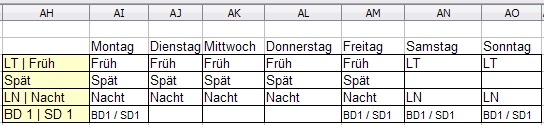

Um anhand der Wochentage etwas abzuändern, könntest du mit einer Spalte (später ausgeblendeten) mit der Formatierung Datum und dort NN (=gibt nur den Wochentagskürzel aus, also Mo, Di ,...) arbeiten. Dann müsstest du noch eine weitere Spalte nutzen ( =WENN(TEXT(A1;"NN")="Do";"ja") ), die abfragt ob der Text übereinstimmt, ...
Aber mit der Funktion =WOCHENTAG(A1;2) [;2 sorgt dafür, das Montag der 1. Tag ist] kannst du das gleich direkt auswerten lassen und dann entweder mit einer Kette von Wenn-Vergleichen dies überprüfen lassen, oder hoffen das wer anderes den richtigen Aufbau/Funktionsbefehl für eine Fallunterscheidung kennt und hier postet (mir fällt nicht ein, wie das geht, meine aber hier im Forum schon öfters genau dazu eine Lösung gelesen zu haben, hab sie aber nicht gefunden, da mir das passende Stichwort nicht einfällt, bei "Fallunterscheidung" hab ich das jedenfalls nicht gefunden).

wenn wir beide jetzt nicht grundsätzlich aneinander vorbei denken, so heißt dein gesuchtes Zauberwort "Schichtrythmus"

Einen Schichtrhytmus im herkömmlichen Sinn gibt es nicht.
In der Tabelle sind die Schichten bereits genannt. Die Schichten sind entsprechend der Tabelle wochenweise fortlaufend. Es muss nicht ein bestimmter Mensch an einem bestimmten Tag einen bestimmten Dienst leisten, sondern es müssen an jedem Tag die vorgegebenen erforderlichen Dienste (das können je nach Tag folgende Dienste sein: LT; LN; BD 1 / SD1; Früh; Spät; Nacht; BD 2|3|4) geleistet werden. Wer das übernimmt, ist dabei egal.
Ein Sonntag sieht immer so aus wie in der Tabelle, ein Montag ebenso, ein Dienstag auch usw.. An allen Tagen sind die Dienste somit vorgegeben.
Das nachfolgende Beispiel gilt für einen Sonntag:
LT = Langer Tag (kommt nur an Samstagen und Sonntagen vor)
LN = Lange Nacht (kommt ebenfalls nur an Samstagen und Sonntagen vor)
Früh = Frühdienst (kommt von Montag bis Freitag vor)
BD 1 | SD 1 = Bedarfsorientier Dienst 1 | Sonderdienst 1 (kommt von freitag b is Montag vor)
BD 2 | 3 | 4 = Bedarfsorientierter Dienst (kommt an allen Tagen vor)
SD = Sonderdienst (kann frei gewählt werden, ist hier aber nicht von Bedeutung)
Es geht also um die Dienste, welche ich in fetter Schrift geschrieben habe.
Die Leerzellen (weiße Felder unter den Wochentagen) werden dann jeden Monat mit Namen der Kollegen gefüllt. An den Stellen, an denen die schwarze Zellen gezeigt werden, ist ein Dienst nicht erforderlich.
Die Erklärung in Worten:
In der Tabelle steht am 01.01. (Sonntag), LT (Langer Tagesdienst).
In diesem Langen Tagesdienst müssen 4 Mitarbeiter anwesend sein (gekennzeichnet durch die 4 freien weißen Zellen [B4 bis B7])
Der BD1 / SD 1 ist an diesem Tag schwarz hinterlegt, es muss kein Mitarbeiter diesen Dienst versehen [Zellen B9 und B10].
Bei BD 2|3|4 ist noch ein freies weißes Feld. Es muss ein Mitarbeiter anwsend sein. Bei LN müssen an diesem Tag [Zelle B16].
Im Langen Nachtdienst (LN) sind 4 freie weiße Zellen [B19 bis B22] vorhanden. Es müssen hier 4 Mitarbeiter arbeiten.
Der Sonderdienst ist, wie bereits oben genannt zu vernachlässigen.

In Zelle B3 nimmst du die Formel =WENN(WOCHENTAG(B2;2)>5;"LT";"FRÜH") und kopierst sie nach rechts.

Doch zuvor habe ich eine kleine Extratabelle angelegt, in der die Dienste passend zu den Wochentagen stehen. Das sieht so aus. Zu finden in dem Bereich AH2:AO6.
Nun habe ich in den Zeilen 3, 8, 11 und 18 folgende Formel eingesetzt.
TEXT liest das Datum in B2 aus und "wandelt" es in einen Wochentag "nnn" um. Und dieser Wochentag wird in der Extratabelle gesucht (hier der Name Schichtdienst) und aus der 2 Zeile des Datenbereichs wird dann der dementsprechende Eintrag zurückgegeben.
Textformate <-> Zahlenformate
Einen Zellbereich benennen
Die Zellen mit der geänderten Formel haben den Gelben Hintergrund mit Roter unterstrichener Schrift.
Nun habe ich noch Bedingte Formatierungen angewendet, um die Zellen hervorzuheben die anzeigen das kein Dienst versehen werden muss.
Vorlagen wirken „im Hintergrund“ (Bedingte Formatierung)
In deiner Beispieldatei hattest Du einen Dunkelgrauen Hintergrund genommen, den ich jetzt mal gegen einen Blauen ausgetauscht habe. Das kannst Du aber selber wieder rückgängig machen.
Formatvorlagen
In der Bedingten Formatierung da habe ich die Funktion WOCHENTAGE eingesetzt.
Die Bedingten Formatierungen sind in den folgenden Zeilen zu finden.
=WVERWEIS(TEXT(B$2;"nnn");SchichtDienst;2;0)
Formatvorlagen
7
9,10
12,13,14
17
22
Ferner habe ich die Formeln in den Zeilen 1 und 2 auch noch etwas vereinfacht (abgeändert).
So, das müsste es jetzt erst mal gewesen sein. Ich hoffe Du kommst so weit zurecht
