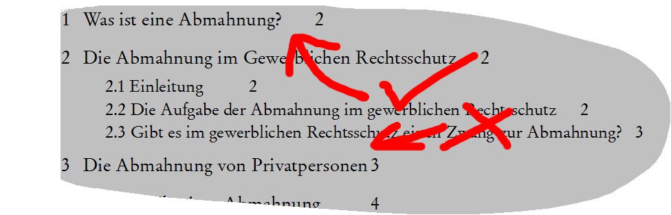

ich hatte mal wieder aufgehört das Thema weiter zu verfolgen.
Ich mache mal einen Neuanfang. Ich habe vorhin angefangen, ein etwas älteres Dokument von mir nachräglich zu formatieren. Es ist eigentlich ein inhaltliches Abbild einer Seite. Im Anhang it die Datei zu finden. Bezogen auf die erste Ebene der Überschriften/Einträge im IVZ spiegeln sie meinen aktuellen Stand wieder, der Rest des IVZ ist Murks - ist noch nicht weiter angeguckt worden.
Wie man sieht, ist das noch nicht ausgereift.
Könntest du mal bitte dort reingucken und mir sagen was bzgl. Ebene 1 des IVZ noch fehlt?

housefreund
- Beiträge: 612
- Registriert: Do, 03.01.2008 23:23
Re: IVZ mit Tabulator klappt nicht
Vielen Dank für die ausführliche Antwort.Rocko hat geschrieben:Du hast mir signalisiert, dass du an weiteren Hinweisen interessiert bist.
Folgende Beschreibung der Vorgangsweise, wie du dein Inhaltsverzeichnis auf Vordermann bringen kannst, basiert auf deiner Datei im Anhang deiner Nachricht hier:
Änderungen in der Strukturzeile des IVses: Kontextmenü – Verzeichnis bearbeiten – Einträge:
- Die Ausrichtung aller drei Absatzvorlagen steht auf Blocksatz und muss im Vorlagenfenster auf linksbündig geändert werden.
- Formatierung relativ zum Einzug aus der Absatzvorlage aktivieren
- Für die Ebenen 1 bis 3 zwischen E# und E einen Tabulator setzen (Tab-Position 0,00 cm); den Tabulator zwischen E und # löschen.
- Abschließen das IV noch einmal aktualisieren und den Bearbeitungsschutz wieder aktivieren.
Generell bewundere ich aber deine Funktionskenntnis - ich wäre da nie drauf gekommen** - und muss wohl sagen, das mit den Leerzeichen in den Überschriften selber finde ich halbwegs in Ordnung, mehr nicht. Ich denke mir, bei längeren Überschriften könnten unnötig Zeilenumbrüche im Dokument hinzukommen, das ist sicherlich auch noch eine Möglichkeit der Fehlerquelle ... oder Quelle für "spätere Sorgen".
**Ich schätze das ist der Grund für den Thread: Ich dachte, ich könnte wie in LaTeX einen selber spezifizierten Abstand an die Gliederungsebenen im IVZ anfügen.
