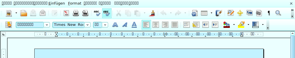

Danke es startet wieder!
Aber jetzt zeigt es anstatt von Buchstaben lauter Kästchen an (siehe Bild).
OpenOffice.org Writer.png (32.58 KiB) 9357 mal betrachtet
Barlee
Beiträge: 767
Re: Sprache der Benutzeroberfläche kann nicht bestimmt werden
Beitrag von Barlee »
Hallo yoshi,
Hast Du schon probiert Deine Systemschriftart zu ändern unter System/Preferences/Font?
Gruß Barlee
yoshi123
Beiträge: 3
Registriert: Sa, 23.10.2010 15:55
Beitrag von yoshi123 »
Es hat funktioniert!
Vielen Dank Barlee!!!!!
