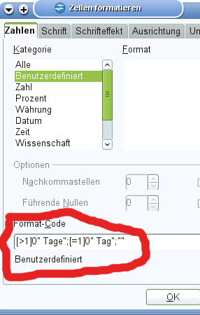

Re: format benutzerdefiniert einzahl und mehrzahl
Gib mal den Formatcode ein unter: → Rechtsklick → Zellen Formatieren → "Zahlen" ..unten links ..
Gruß Karo
Ist es denn so schwer - du musst doch nur noch per copy und paste aus meiner ersten Antwort folgendes tun:
Gruß Karo
