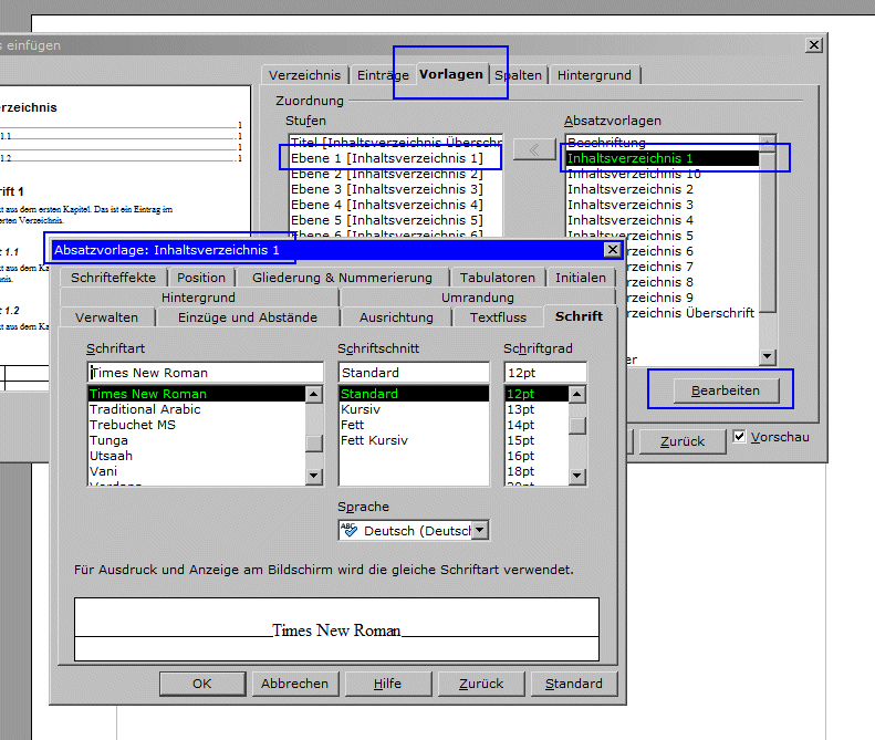

ich bin nicht sicher ob ich das richtig verstehe, nur ist nichgt das Bearbeiten der für die Ebenen verwendeten Vorlagen eine Lösung? siehe Bildeinzeölne Zeilen (Abschnitte) selektiv jedoch nicht. Du kannst noch nicht einmal Schriftformate unterschiedlich (!) darstellen.
Ob neuere OO- Versionen das besser können, habe ich noch nicht entdeckt.
Nun ja diese Vorlagen betreffen immer komplette Absätze, nur entsprechen diese im Inhaltverzeichnis häufig auch einzelnen Zeilen.
- verzeichnisvorlagen.gif (60.75 KiB) 2026 mal betrachtet
Re: Inhaltsverzeichnis und HG Farbe
ups, überlesen, aber das ist das was ich meine und was voorstehendes Bild zeigt.Vielleicht kannst Du ja mal exakt schildern, wie Du das angestellt hast: "ich habe jetzt mit verschiedenen Überschriften Vorlagen herum experimentiert und konnte so verschiedene Farben im IV darstellen"?
Selbstverständlich kann man mit den Werkzeugen die Vorlagen verändern; beim Inhaltsverzeichnis läßt sich aber nur die gesamte Hintergrundfarbe oder die Schrift im Gesamten verändern, nicht in einzelnen Bereichen des Verzeichnisses, ganz gleich, wie die Überschriftvorlagen formatiert sind.<<Vielleicht kannst Du ja mal exakt schildern, wie Du das angestellt hast: "ich habe jetzt mit verschiedenen Überschriften Vorlagen herum experimentiert und konnte so verschiedene Farben im IV darstellen"?
einzelne Zeilen (Abschnitte) selektiv jedoch nicht. Du kannst noch nicht einmal Schriftformate unterschiedlich (!) darstellen.
Nun ja diese Vorlagen betreffen immer komplette Absätze, nur entsprechen diese im Inhaltverzeichnis häufig auch einzelnen Zeilen.>>
Geht man in den Textabschnitt = Absatzvorlage Textkörper, Standard etc, können zwar die Vorlagen z. B. der Überschriftsebene 1 ff geändert werden in Schrift oder Farbe oder Hintergrundfarbe, ... aber mit Rechtsklick im Inhaltsverzeichnis und "Verzeichnis aktualisieren" ändert sich dort nichts. Für die Darstellung dort gilt immer die Absatzvorlage Inhaltsverzeichnis und deren Formatierung. Ganz gleich, welche Eigenschaften die Vorlagen der Überschriften haben, stellt die IV- Vorlage dies nicht dar. Das sollte mit dem "Nicht- Durchschlagen" ins IV verdeutlicht werden. Hinterlegt man z. B. die Ü.- Ebene 3 mit feuerrotem Hintergrund per Absatzvorlage ändern, sind alle Ü3 im Textbereich feuerrot hinterlegt, das aktualisierte IV zeigt das jedoch nicht.
Dies schien clags Eingangsfrage zu sein.
Ja sicher nicht, nur ist das doch nicht das was meine Abbildung zeigt. Meine Abbildung zeigt das Du bei aufgerufenem Verzeichnis-Dialog (z.B. über das Kontextmenü des Verzeichnisses und dort "Bearbeiten") und mit WEchsel zum REgister "Vorlagen" in diesem Dialog dann recvhts die Vorlage markierbar ist und bearbeitet werden kann. Diese Bearbeitungen schlagen sich natürlich auch im IV nieder und zwar sofort nach SChließen des Dialogs.Geht man in den Textabschnitt = Absatzvorlage Textkörper, Standard etc, können zwar die Vorlagen z. B. der Überschriftsebene 1 ff geändert werden in Schrift oder Farbe oder Hintergrundfarbe, ... aber mit Rechtsklick im Inhaltsverzeichnis und "Verzeichnis aktualisieren" ändert sich dort nichts.
(man kann die Vorlagen natürlich auch normal über den Stylisten bearbeiten, wenn man weiß wie sie heißen)
Nein, per DEfault gilt diese nicht, sondern es gelten eigentlich die 11 Vorlagen "Inhaltsverzeichnis1" bis "Inhaltsverzeichnis10" sowie "Inhaltsverzeichnis_Überschrift", wie in der Abbildung im Verzeichnisdialog, Register Vorlagen unterhalb von "Stufen" ersichtlich.Für die Darstellung dort gilt immer die Absatzvorlage Inhaltsverzeichnis und deren Formatierung.
meine Aussagen bezogen sich auf das was ich zitiert hatte, also auf Aussagen von Dir, vor allem darum das es dir nicht möglich schien einzelne Zeilen im IV gezielt zu formatieren - und Letzteres ist zwar formal Strenggenommen richtig, nur da es Dir vielleicht auch reicht einzelne Absätze zu formatieren, da diese im IV häufig mit einer Zeile identisch sind, habe ich darauf hinweisen wollen wie man Abätze im IV gezielt formatiertDies schien clags Eingangsfrage zu sein.
