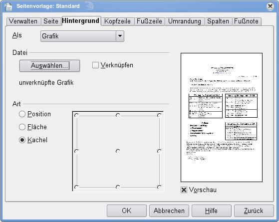

Ha, ein Schritt habe ich vergessen.
Am besten das PDF-Dokument in JPG mit Hilfe von GIMP umwandeln.
Dann kann man es in Write einfügen, oder als Grafik in der Seiteneinstellung ( unter : Format ) einbinden.
Siehe Grafik.

Ich habe das pdf mit paint als jpg abgespeichert.
Wenn ich es in das writer dokument einfüge, sehe ich nur ein leeres Blatt, als ob nichts eingefügt wurde.
Was mache ich falsch ?
Irgendwie klappt dieser Weg nicht.

Kann mir bitte jemand sagen, wie ich die Grafik im writer dokument wieder sichtbar machen kann ? Ich sehe da immer nur die Umrandung wo die Grafik ist und oben links steht dann zum Beispiel Grafik.

Ja !
Extras -> Optione -> OO Write -> Ansicht -> "Grafik und ... " Häkchen setzten .
