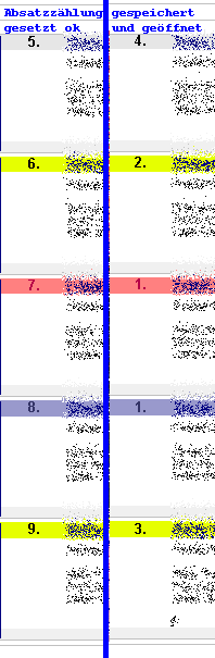

ich habe etliche Dokumente mit vielen Absätzen (über 100) auf verschiedenen Ebenen betitelt mit Überschriften 1-5.
Um eine durchgängige Nummerierung zu erhalten klicke ich mit der rechten MT in eine Überschrift und wähle
Aufzählungen/Nummerierung > alle Ebenen > [x] fortlaufende Nummerierung
danach habe ich eine durchgängige Nummerierung aller Absätze, so wie gewünscht.
Aber leider geht diese Einstellung nach dem speichern und schließen der Datei verloren,
nach dem erneuten öffnen wird jede Ebene wieder separat gezählt :(
mache ich etwas falsch ! oder kann Writer sich das nicht merken ?

Das Problem kann ich nicht reproduzieren. Die Absatzzählung wird angezeigt und bleibt auch beim Wiederöffnen bestehen. Allerdings wird sie offenbar nur auf den Absatz mit dem Cursor angewendet. Um das ganze Dok zu zählen, muß ich erst alles markieren.
Gruß, EGO..

ja die Absatzzählung an sich bleibt erhalten nur wird nach dem öffnen wieder jede Ebene extra gezählt
