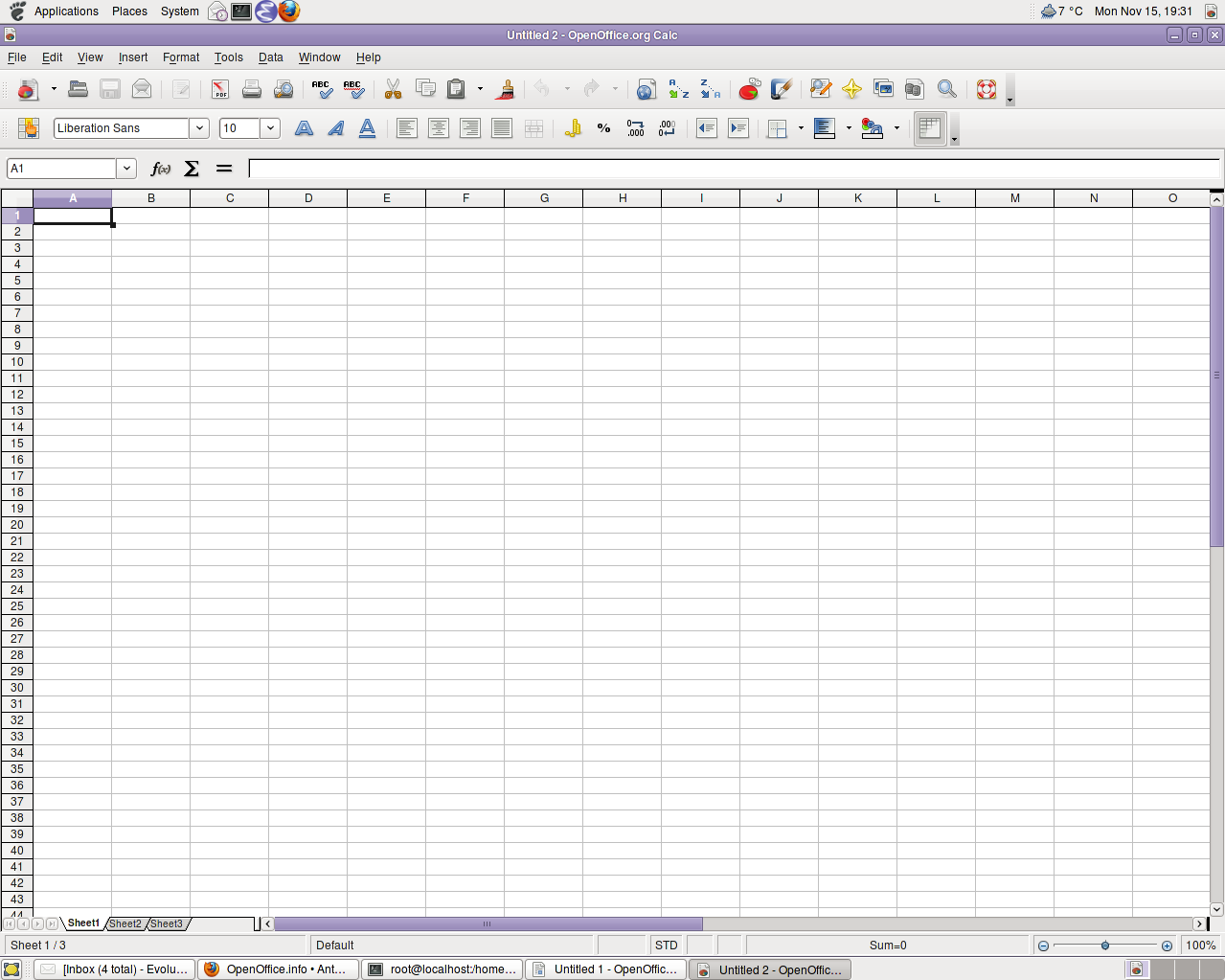

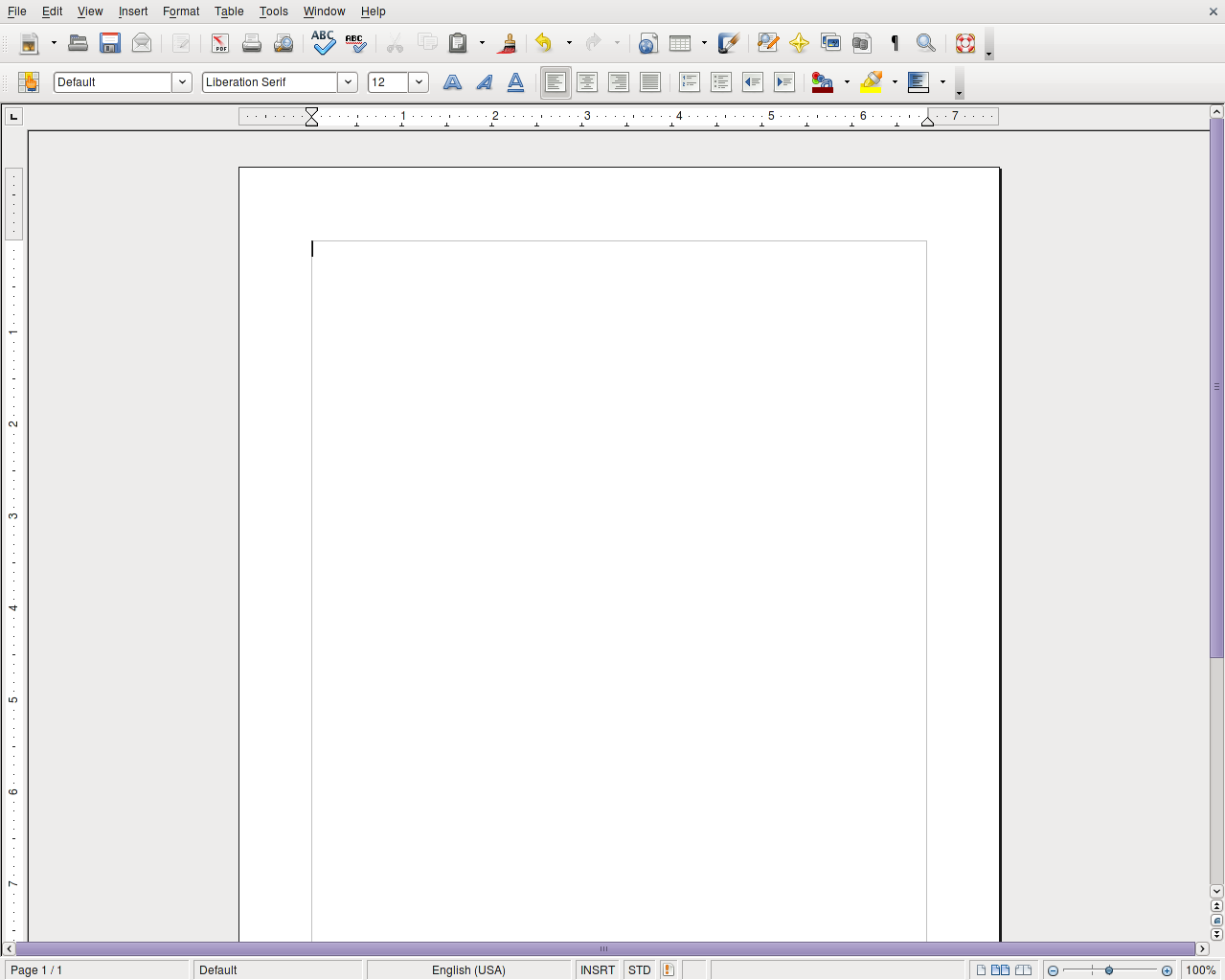

Danke für deine schnelle Rückmeldung. Das ist es allerdings nicht. Ich habe ein Bild hochgeladen, damit ihr besser seht, was ich meine:). Zusätzlich ist auch noch eines vom Tabellenkalkulator drin, damit ihr seht wie's richtig sein sollte.
Wie ihr seht ist im unteren Bild der Balken oben verschwunden. Mir ist es auch nicht möglich das Fenster zu verkleinern. Ich hoffe jemand kann mir helfen! Es ist echt ärgerlich!

math hat geschrieben:Wie ihr seht ist im unteren Bild der Balken oben verschwunden. Mir ist es auch nicht möglich das Fenster zu verkleinern. Ich hoffe jemand kann mir helfen! Es ist echt ärgerlich!
Sowas habe ich noch nicht gesehen. Versuche mal, ob du ein Menü hervorzaubern kannst, in dem du ALT+Space drückst. Wenn ja, wähle in dem Menü "Verschieben" und bewege die Maus nach unten. Nützt das was? Zumindest ich kann damit unter Ubuntu 10.04 mit OOo 3.2 OOo Fenster auf dem Bildschirm verschieben.
