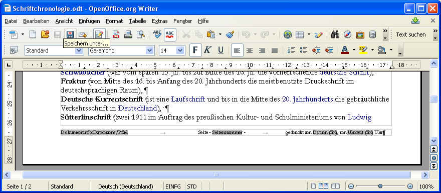

So, wie Ihr es erläutert habt, hatte ich es auch gemacht. Das Ergebnis der Fußzeile als Screenshot (wenn es mir denn nachfolgend gelingt, ihn hochzuladen!). Irgendwo muss da noch ein Haken sein, da die aktuellen An
gaben/Werte (Zeit, Datum) nicht dargestellt werden. Könnt Ihr mir da auf die Sprünge helfen?
Übrigens: "Strg+F2" bewegt auch nichts! Muss schon auf "Andere..." klicken, um dieses Fenster zu öffnen.
Grüße von friedrich1
Hochladen (zum ersten Mal!) ist versehentlich 2x erfolgt, kann es selbst nicht mehr korrigieren, könnt Ihr das Bitte übernehmen?

Hallo gast,
Danke für Deinen Beitrag.
Gast hat geschrieben:drücke Strg+F9 (Ansicht - Feldnamen)
Wo (also in welchem Programm) ist denn Strg+F9 zu drücken?
In Writer passiert da bei mir nix und ebenso nix, wenn ich eine Fußzeile einschalte und Cursor in die Fußzeile stelle!
Gast hat geschrieben:damit statt Feldnamen für die Bildschirmdarstellung (nicht für den Druck)
-> Feldbefehle selbst angezeigt werden.
Könntest Du mir bitte diesen Satzteil noch einmal etwas verständlicher aufschreiben?
gruß friedrich1

Hallo Gast,
vielen Dank für Deine Nachricht von gestern.
Als Betriebssystem werkelt seit 7 Jahren Win XP-Home mit entsprechenden Service-Packs, welches ich aber aus verschiedenen Gründen in nächster Zeit durch eine Linuxdistribution ablösen möchte. Da OOo bei Linux die Standard-Office-Software ist, wollte ich mich schon mal mit der Win-Version von OOo ein wenig dort einarbeiten. Deshalb meine teilweise Unkenntnis und das "Herumgestocher" in Writer.
Welche beiden Anzeigen meinst Du mit der Aussage:
gast hat geschrieben:unter Windows kann man zwischen beiden Anzeigen umschalten mit strg+F9.
Gast hat geschrieben:Feldnamen selbst werden nur auf dem Bildschirm angezeigt aber nicht gedruckt.
Ist ok.
Gast hat geschrieben:Wenn die Tastenkombination bei dir nicht funktioniert, hast du schon den anderen Weg probiert:
Menü Ansicht – Feldnamen anklicken. Funktioniert das?
Wie nachfolgend erklärt, konnte ich dies nun nicht mehr ausprobieren.
Irgendwie ist Bewegung in die Sache gekommen. Kenne nur den Grund für das eigenartige Verhalten von Writer noch nicht. Es ist ja wichtig zu wissen, wo und warum man "Bockmist" (dieses Wort steht im Duden) gebaut hat.
Der Reihe nach:
- Zwischen meinem letzten Beitrag und heute habe ich OOo V3.3.0 installiert. Als ich die Datei, von der der Screenshot vom 19.11.2010 stammt, eben geöffnet habe, um Deine Fragen und Hinweise zu überprüfen, standen in der Fußzeile (wahrscheinlich, da mit OOoV3.3.0 geöffnet) auf einmal die richtigen Daten; also nicht z.B. "Seitennummer" sondern richtig: "Seite - 1 - ". Für mich kurios. Ich wünsche mir sehr, dass das so bleibt. Den Grund für das vorherige Erscheinungsbild der Fußzeile werde ich wohl damit nie erfahren. Wahrscheinlich war doch etwas nicht richtig eingestellt.
