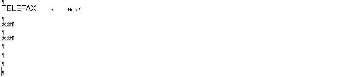

ich hatte heute eine für mich sehr komische Erscheinung in Writer.
In einer Zeilen waren mehrere Schriftgrößen erfoderlich. Beim Zeilen wechsel erscheint der Cursor dann immer in Schriftgröße 20 und das "Zeilenumbruchszeichen in Schriftgröße 11. Bei der Eingabe eines Zeichens bleibt/wird die Schriftgröße auf/zu 11. Bei einer Leerzeile bleibt jedoch zu erst der Abstand bei nutzen der Schriftgröße 20.
Meine Fragen:
Warum macht OO das und wie kann ich es abstellen?

Markiere die "falschen" Zeichen und drücke mal str+m, dann haben diese wieder die eingestellte Standardformatierung, ebentuell reicht das ja schon als Antwort.
Ansonsten muss ich aber sagen, dass ich deine Frage nicht wirklich ganz verstanden habe. Eine Zeichenformatierung wird ja so weitergeführt, wie sie beim Zeichen davor eingestellt ist, da gibt es ja auch nichts dran zu mäkeln.

Das Problem kann ich ehrlich gesagt mit der Beschreibung nicht nachvollziehen. Vielleicht können Sie mal eine Beispieldatei einstellen - oder einen Screenshot mit Steuerzeichen?

So ich hab jetzt mal einen Screen dazu geladen.
Alle sichbaren Zeilen zeigen den selben Fehler an. in der 2. und 4. Zeile ist die Anzeige auf die passenden Abstände etc. gesprungen.
@ Thomas Mc Kie
Strg + M wäre zwar eine Methode aber ich möchte die Zeilen nicht mehrfach Formatieren müssen, da die Standartschriftgröße auf 10 steht.

Hallo duffman521,
ich kann auf dem Bild nicht wirklich erkennen, was falsch ist. Bitte stelle ein Dokument zur Verfügung.

Naja der Abstand zwischen den Steuerzeichen passen nicht.
Hier sollte die Curor Höhe Schriftgröße 11 entsprechen, ebenfalls sollten die Abstände zwichen den einzelnen Zeilen Schriftgröße 11 entsprechen ohne Abstände über oder unter dem Absatz.
Die Beispiel Datei beinhaltet den Fehler.

Hallo duffman521,
bei mir ist das Dokument in Ordnung. Das Wort TELEFAX hat eine Größe von 20 Punkt, alles andere 11 Punkt. Zeilenabstände passen.
Auffällig ist nur, dass das Absatzformat Kopfzeile ist. Vielleicht solltest Du Dich mit dem Formatvorlagenkonzept von OO näher befassen.
Schau hier:http://www.ooowiki.de/VorlagenKonzept
Mit vorgelegten Grüßen
Nachtrag: ...und alles hart formatiert. Da liegt wohl der Fehler, in der Vorlage Absatzformat ist die Schriftgröße 10 Punkt.
