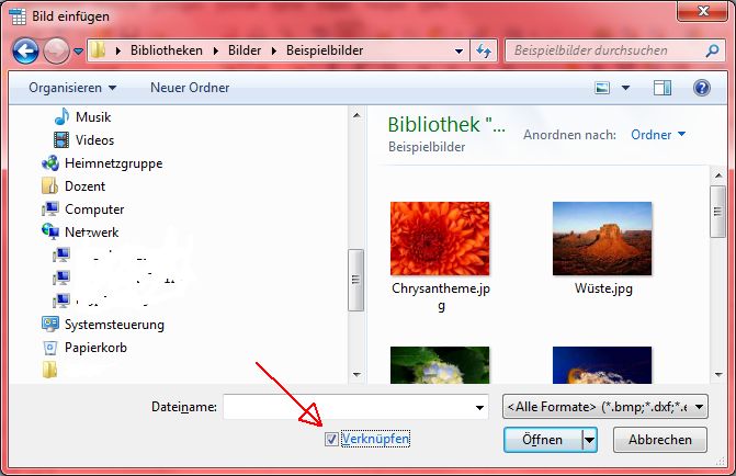

gibt es in Calc auch die Möglichkeit, Bilder nur zu verknüpfen?
Wenn ich Bilder normal über >Einfügen>Bild>Aus Datei einfüge, wird die ods sofort sehr groß, die Bilddaten werden also wohl direkt in der Calc-Datei gespeichert.
Gruß, Hago

Hallo Hago,
schau mal in dem Einfügedialog, da gibt es die Option [x] Verknüpfen. Diese Option einfach aktivieren.
Viel Erfolg.
Jürgen

Hallo Jürgen,
was meinst du denn mit "Einfügedialog"?
Ich habe eben so eine Option gesucht und nichts gefunden.
Hago

Hago hat geschrieben: was meinst du denn mit "Einfügedialog"?
Na eben den Dialog über Menue > Einfügen > Bild > Aus Datei ...

Toll, vielen Dank.
Die winzige Checkbox da unten habe ich total übersehen.
Jetzt klappt es natürlich.
