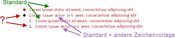

Hallo Rocko,
habe deinen Vorschlag soeben ausprobiert: Nummerierung/Aufzählung -> Optionen -> Zeichenvorlage auf "keine".
Dann erneut versucht durch komplettes Markierne der LIste und Farbauswahl alles einfarbig einzustellen.
Leider funktioniert auch das nicht. Lediglich die Bullets sind ein wenig größer geworden, da in der Zeichenvorlage "Aufzählungzeichen eine kleinere Schriftgröße eingestellt war.
Anbei eine Testdatei auf Basis meiner Vorlage mit Beschreibung der Schritte und ein Screenshot.

Hallo Rocko,
herzlichen Dank für Deine Mühe.
Der Knackpunkt scheint die Zeichenvorlage "Code" bzw. die Vermischung von Standard (oder Textkörper) mit Code zu sein.
Die Änderung der Schriftart durch Codeist hier auf jeden Fall gewollt und unbedingt erforderlich. Ebenso die Freiheit der Farbwahl (mehrere Listen, je in beliebiger Farbe). Wenn ich diese Freiheiten im Testdokument wieder einstelle, treten die Probleme leider wieder auf.
Trotzdem nochmals herzlichen Dank
polarbear
