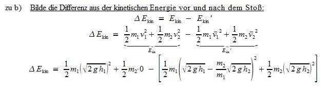

Bei der Grafik war zu sehen,dass das von dir beschriebene Verhalten dort nicht auftrat (ich denke mal mit exakt demselben Code wie von dir angegeben --> nach Test: Genau so wie ich gesagt habe).
Also, ich empfehle dir mal dein Benutzerverzeichnis (google: Benutzerverzeichnis OOO) umzubenennen und dann in einem neuen Dokument das Fehlverhalten nochmal zu überprüfen.
Thomas
Thomas
- Keine Fehler zu sehen mit exakt demselben Code wie gepostet
- temp.jpg (18.64 KiB) 11150 mal betrachtet
