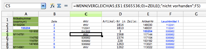

Hallo OOCalc-Komjuniti, folgendes dringendes Problem an dem ich langsam aber sicher verzweifle. Ich benötige es für einen CSV-Import, der eigentlich schon seit 2 Wochen fertig sein sollte ...
Folgender Aufbau der Tabelle
3000 Art-Nr. in Spalte A (Hauptprodukt)
1500 Art-Nr. in Spalte E (auch Hauptprodukt) mit weiterer zugeordneter Artikelnummer in Spalte F (Zubehör)
Überprüft werden muss Folgendes:
WENN Art-Nr. aus Spalte A in Spalte E vorhanden ist DANN bekommt Spalte B (in gleicher Zeile wie Art-Nr.) die entsprechende Art.Nr. aus F zugeordnet.
Habe es mit folgenden Ansätzen probiert:
=WENN(VERGLEICH(A4;E$1:E$65536;0)=ZEILE();"nicht vorhanden";ZELLE(D4)=F4)
=WENN(VERGLEICH(A3;E$1:E$65536;0)=ZEILE();"nicht vorhanden";F3)
Bitte um schnelle Hilfe, da ich hier nicht weiterkomme und mir auch die verschiedensten Ansätze aus dem Forum oder Handbuch nicht weiterhelfen. Vielen lieben Dank Ulrike ;-)
Bildschirmfoto 2011-01-20 um 21.02.35.png (41.44 KiB) 1025 mal betrachtet
Beiträge: 3813
Wohnort: Warstein
Re: WENN VERGLEICH Zelle X mit Zelle Y füllen - Shop CSV-Imp
Beitrag von balu »
Hallo Ulrike,
wenn ich dich nicht falsch verstanden habe, dann müsste es hiermit funktionieren wenn Du die Formel in die Spalte B eingibst.
=INDEX($F$1:$F$100;VERGLEICH(A1;$E$1:$E$100;0))

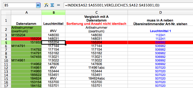

Hallo balu, vielen Dank für deine schnelle Antwort!!! Habe es auch soeben mit deiner Formel probiert und glaube ein Stück weiter gekommen zu sein.
+ die Funktion überprüft ob der Wert aus Zelle C in Spalte A existiert
- anstelle von Zelle D wird dann aber wieder Zelle C ausgeben ... FRAGE: Wie kann ich diese Prüfung mit der Ausgabe verschachteln???
Ziel soll folgendes sein -> siehe Screenshot
WENN A4 in C1:C5000 DANN B4=D+gefundene Zeilennummer in C
Ich komme an dieser Stelle absolut nicht weiter, werde jetzt nochmals das Forum durchforsten ... Kann mir bitte noch jemand einen Tipp geben??? Danke Ulrike :?
export_forum_oxartnum.ods
(49.41 KiB) 97-mal heruntergeladen
Bildschirmfoto 2011-01-21 um 10.12.52.png (70.87 KiB) 999 mal betrachtet
Beiträge: 3813
Wohnort: Warstein
Beitrag von balu »
Hallo Ulrike,
Du wolltest:
Und das macht auch meine Formel.
Nur hast Du jetzt die Formel falsch angeglichen, denn Du beziehst dich mit deiner nur auf die Spalte A was vollkommen falsch ist.
Du willst jetzt also folgendes haben.
Mit anderen Worten.
Die C Spalte ist die Suchspalte mit der Artikelnummer aus A, und die D Spalte ist die Ergebnisspalte (Rückgabewert).
Oder noch anders ausgedrückt:
In der C Spalte stehen die gleichen Artikelnummern wie in der A Spalte, das sind die alten Nummern. Und in der D Spalte stehen paralell zu den alten in C die anderen Artikelnummern, das sind die neuen. Nun willst Du in der B Spalte paralell zu den alten in A die neuen aus D stehen haben.
Dementsprechend muss die Formel wie folgt aussehen.
=INDEX($D$2:$D$5001;VERGLEICH(A2;$C$2:$C$5001;0))
Und mit einer kleiner Vorwegprüfung wird dir auch keine Fehlermeldung ausgegeben.
=WENN(ZÄHLENWENN($C$2:$C$5001;A2);INDEX($D$2:$D$5001;VERGLEICH(A2;$C$2:$C$5001;0));"")
