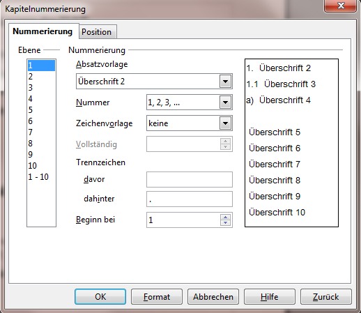

Noch eine Idee?EGO hat geschrieben:Bei Zeichenvorlage ist in allen Fällen "Keine" aktiviert, ... Testdruck zeigt, daß die Hinterlegung nicht mit ausgedruckt wird
EGO..
- Nummerierung Registerkarte.jpg (48.16 KiB) 2933 mal betrachtet
