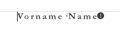

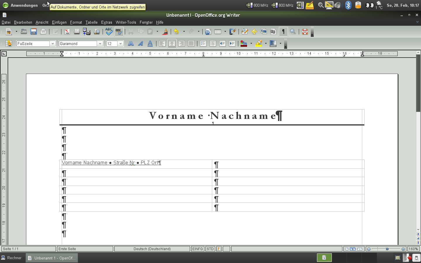

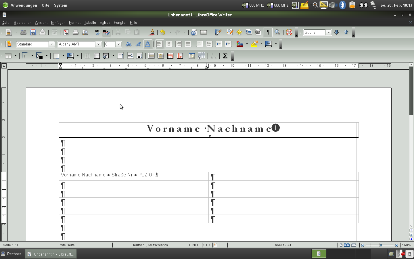

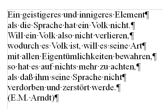

Habe bei LibroOffice-Writer folgenden Anzeigefehler festgestellt (Formatierungshilfen eingeschaltet).
Das Absatzende-Zeichen wird anders dargestellt: Weiße 1 in einem schwarzen Kreis.
So in OpenOffice.org 3.2.1 (richtige Darstellung)
So in LibreOffice 3.3.0 (falsche Darstellung)
Ist die Laufweite "normal", dann wird auch bei LibreOffice das "richtige" Absatzende-Zeichen dargestellt. :shock:
Zwar nur eine Kleinigkeit, aber zeigt sich dieses Phänomen auch bei anderen Nutzern von LibreOffice?

Nachtrag:
Das Phänomen ist übrigens Font-unabhängig!
Bei den hier dargestellten Beispielen ist der Font "Garamond" (ist installiert; wurde vor der Fadeneröffnung auch explizit noch einmal kontrolliert!).

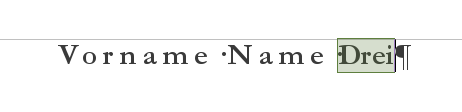

Wie versprochen der Test mit drittem Wort und "Standard" aus Menüfunktion [Format]-[Zeichen]-[Reiter: Position]-[Laufweite: Standard]:
Vorher:
Anschließend drittes Wort hinzugefügt, markiert und auf Laufweite Standard zurückgestellt:
Drittes Wort wieder gelöscht:
Resultat:
Der Darstellungsfehler bleibt bei LibreOffice!
Hinweis:
Der Darstellungsfehler taucht nur dann nicht auf, wenn das Leerzeichen zwischen dem zweiten Wort (hier Name) und dem dritten Wort (hier Drei) nicht gelöscht wird.
Da aber in diesem Fall die Zentrierung wichtig ist (Vorname Name soll mittig platziert sein), darf das Leerzeichen nicht verbleiben, da sonst die Zentrierung nicht mehr stimmen würde.

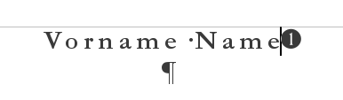

Nachtrag zu meinem letzten Beitrag:
Weiterer Versuch:
Cursor an Ende von Name gesetzt, entsprechend Beitrag vorher (ohne Eingabe eines weiteren Wortes) auf Laufweite Standard gestellt, dann <RETURN/ENTER> für Absatzumbruch. Folge:
Korrekte Darstellung in der Folgezeile, weiterhin falsche Darstellung in der Ausgangszeile "Vorname Name".

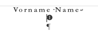

Noch ein Versuch:
Cursor an Ende von Name gesetzt, entsprechend Beitrag vorher (ohne Eingabe eines weiteren Wortes) auf Laufweite Standard gestellt, dann <SHIFT>-<RETURN/ENTER> für "echten" Zeilenumbruch. Folge:
Korrekte Darstellung des vormals falschen Absatzendezeichens in Zeilenumbruchszeichen, Verschieben des falschen Absatzendezeichens in die Folgezeile, Verschieben des richtigen Absatzendezeichens der ursprünglich zweiten Zeile in die nunmehr dritte Zeile.
Bewege ich den Cursor zurück in die zweite Zeile und drücke <RETURN/ENTER>, dann folgen weitere falsche Absatzendezeichen. Drücke ich stattdessen weiter <SHIFT>-<RETURN/ENTER>, dann wiederholt sich das Verschieben des falschen Absatzendezeichens und die richtige Darstellung des Zeilenumbruchzeichens.

Gast hat geschrieben:mir fällt gerade noch was anderes auf:
Auf deinem ersten Screenshot ist zu sehen, das der Fehler in einer Tabelle in der Kopfzeile auftritt und weiter unten ebenfalls eine Tabelle zu sehen ist.
Die Ränder der Tabelle reichen über den Rand der Textbegrenzung hinaus, was für Writer Tabellen ungewöhnlich ist. Als Standard werden die nämlich innerhalb der Textbegrenzung eingefügt.
Das gezeigte Verhalten kenne ich nur von WORD-Tabellen. Du hast nicht zufällig eine ehemalige Word-Datei verwendet?
Die ersten beiden "Bildschirmdrucke" sind in der Tat ursprüngliche Worddokumente, die dann ab dem Zeitpunkt OOo 2.4 als OpenOffice.org-Dokumente (*.odt bzw. *.ott [Dokumentvorlagen]) weiterhin Verwendung finden.
Aber:
Um gerade eventuell auftretende Phänomene aufgrund des ursprünglichen Fremdformates auszuschließen sind alle weiteren im Faden eingestellte "Bildschirmdrucke" von entweder mit OOo 3.1.0 (1 x) und beim Rest mit LO 3.3.0 neu erstellten Dokumenten (Unbekannt 1), denen dann für den Bildschirmausdruck (PNG-Datei) ein sprechender Name gegeben wurde.
Feuerdrache
Zuletzt geändert von Feuerdrache am Mi, 23.02.2011 10:34, insgesamt 1-mal geändert.
