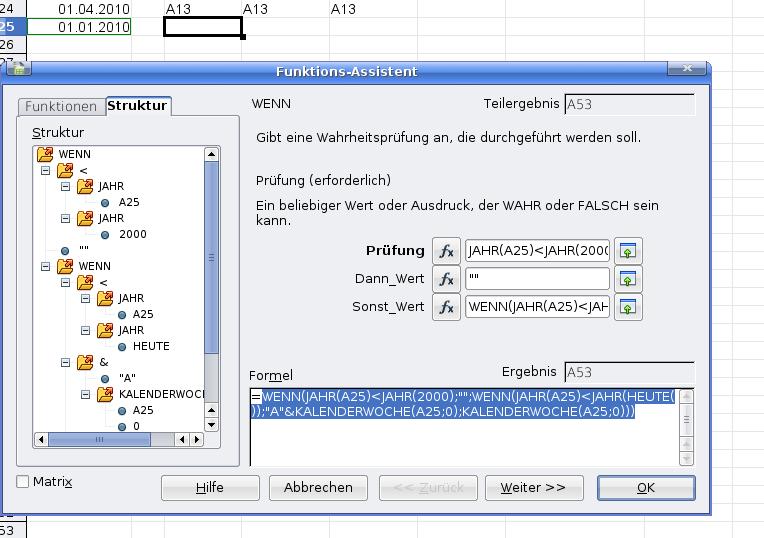

fkmoegelin
- Beiträge: 21
- Registriert: Mi, 24.11.2010 09:01
Re: Calc mag nicht rechnen
ich hänge mal noch ein Sreenshot dran.
Dort sieht man die Formel wird nicht gerechnet. Im Funktionseditor steht aber das richtige Ergebnis.
Würde ich jetzt den Editor schließen, würde auch das Ergebnis angezeigt.
Vielen Dank für eine Hilfe.
Frank
Frank
- kw.jpg (70.71 KiB) 2174 mal betrachtet
die Schwierigkeiten kann ich nicht beobachten wenn ich ein Datum entferne werden sofort "leere" Zellen gezeigt,
trage ich wieder ein Datum ein werden ebenfalls sofort die entsprechenden Ergebnisse angezeigt.
Ein ähnlichen Verhalten wie von dir beschrieben habe ich nur, wenn ich unter
Menü > Extras > Zellinhalte > [ ]Automatisch berechnen den Haken entferne
dann kann ich aber mit drücken von F9 die Anzeige locken
lad doch mal ein Dokument hoch bei dem diese Probleme auftreten
